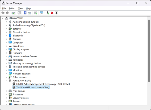

我有一个 TPS26750EVM。
我使用数据端口将其连接到 PC 中、然后想使用 USBPD_USB Application_Costomization_Tool V1.1.1 刷写应用程序。
我使用了默认参数、并使用了 TI 提供的 predfined Vendor ID 来获取该 ID、以便将配置刷写到 EEPROM 中。
‘m刷写过程未完成并返回错误::can't access property‘ode 、this.usbpdQueue[0] is undefined。 我曾尝试按照工具的建议拔下并重新连接 EVM。 这不能解决问题。
如何解决将二进制文件刷写到 EEPROM 的问题?
Marc
    Marc、
    只是为了确保驱动程序已正确安装、当您转到时 选项->串行端口配置 您应该具有如下所示的内容:
    这与以下内容相对应:
    您能否确认情况是否属实?
    另外、为了确保完整性、您要插入 EVM 的数据端口、对吗? 在 EVM 的左上角(在背面)标记为 J6。

    尊敬的 Timothy:
    是、我安装了驱动程序、并选择了正确的串行端口。 我还尝试了不同的速度 (9600 和 115200)。
    至于连接器。 将 USB 插入 J6。 数据 LED 也会亮起。 对于其他连接、未插入其他连接器。 因此、只有 J6 连接到 PC。

    Marc、
    我能够在同事的 Mac 上重新创建这个。 这里发生的是,设备确实编程正确 — 然而,一旦它得到 70%进入“验证“阶段,并与 Mac 使用的速度与串行端口通信验证失败. 我们确实验证了、在这种情况下器件是否正确写入 EEPROM。 我将向 GUI 团队报告此问题、以便在下一版本中解决问题。
    如果您需要一种方法在过渡期间进行验证、您可以将特定值放入“客户使用“字段
    然后通过主机接口 I2C 读回。 您还可以使用诸如 TotalPhase I2C 加密狗之类的软件来读回 EEPROM 并进行验证。
