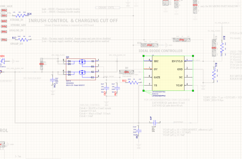

下面是所使用的电路。 当输入电压为 27.22 时、MOSFET 上的压降随着负载电流为 1A 而增大、O/p 接近 26V、但当负载电流从 10mA 增加到 500mA 时、MOSFET o/p 处的电压在 1A 时降至 23.3V
    输入电压为 28V 时、MOSFET 会频繁出现故障
    导致 MOSFET 上的压降增加的根本原因是 MOSFET 受到损坏..
    我 在 lm317 的 O/p 使用该器件 LM74502QDDFRQ1、以使用外部 MOSFET G05N06S2 为 83mF 电容充电。以前、我在 LM317 的电流限制非常严格、靠近 800mA、电路在..no上正常工作、同时在 LM317 中将电流限制从 800mA 增加到 1.A、MOSFET 现在变得损坏

    您是否尝试通过 FET 驱动 83mF 的输出电容?

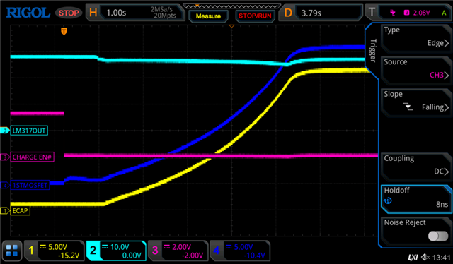

    请分享以下波形。
    1. VIN VOUT VGS 电容器
    Shiven Dhir
    该系统在电源板上具有此元件、它在限流器模式下具有一个升压转换器和 LM317 输出
    当安装 C45 和 C46 时、MOSFET 的第一个通道会在经过一些尝试后变质、然后再变质、这就是波形
    我移除了 C45 和 C46、然后这可以正常工作、但现在浪涌更偏向 LM317、它会在启动期间产生一些可闻噪声

    抱歉后期跟进、您能否以更好的解决方案分享原理图? 可能附上 PDF。
    此外、当安装 C45 和 C46 时、一切似乎都正常工作。 您能分享持续时间更长的波形吗?

    在第一次上电是它的工作,但在重复上电后, MOSFET 在 10 个周期内失败.. 我可以通过电子邮件发送原理图吗?
