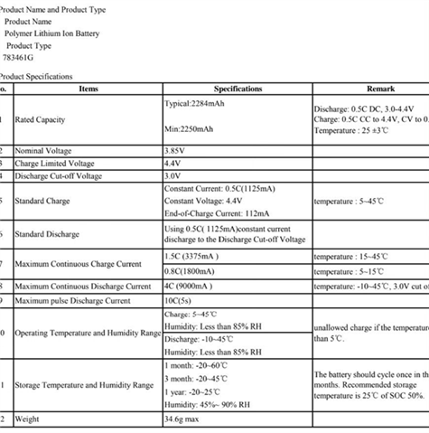

    现在施加电池组电压、我们能够与器件通信。 现在、我们要为电池充电。 我们使用电阻器仿真电池并施加 BAT 电压。 应用这些命令后、我们可以成功看到充电行为。
    现在、BQstudio 上未找到电池的问题 Chem ID。 我有一些电池参数、但找不到 BQstudio 的适用位置。 我应该如何继续?

    尊敬的 Miguel:
    感谢您的回答。 我们将在 GPPCHEM 工具上尝试该过程、并加载非常匹配的 ChemID。 但我很好奇如何在 bqStudio 中设置电池参数(电流和电压阈值等)。 我应该使用哪个菜单和哪些寄存器来设置上面发送的参数?
    请参阅我们有关如何成功完成完整学习周期的应用手册和 EVM 用户指南。
