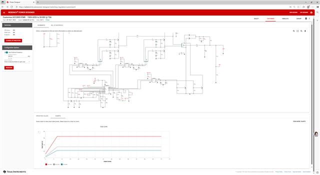

我在贵公司的 UCC28950/UCC28951 周围构建了一个 2kW PSFB 电路作为核心。 此外、我已根据贵公司提供的设计文档(适用于 600W 设计)完成了变压器、输出电感器和 MOSFET 的计算和元件选择、还完成了 UCC28950/UCC28951 的外设电路设计(包括环路设计等)。
我现在已经完全构建了这个电路和传导测试。 我们发现了一个问题:当整个系统处于电压模式时、输出电压保持稳定、但加载后、输出电压会继续降至 0V。 我认为这可能与我的计算和元件选型有关、因此我需要您的帮助。 我已将需要协助的事项概述如下:
(1) 请帮助查看 MathCAD 计算表、该表完全基于“600W 设计“;
(2) 我使用了“WBDesign"工具“工具、发现其 PSFB 的环路计算结果与我编译的 MathCAD 计算表中的结果不一致。 我不确定原因;
    请查找随附的文档。 当我早些时候提交问题时、未能成功附加它们。
    e2e.ti.com/.../MathCAD-calculation-sheet.pdf
    Hi Xiang Liu、
    我可以看到、在计算中、您的最大占空比超过 50%(计算得出的最大占空比为 65%)。 假设、对于 PSFB 最大占空比、转换器可能为 50%、在最大占空比运行时会变得不稳定。 您能告诉我、当发现问题时、施加的输入电压是多少、输出电压调节点是多少?
    Deepak K
    尊敬的、Deepak:
    我很高兴收到您的答复—我已经被这个技术问题困扰了很长一段时间。
    (__LW_AT__1)我的输入电压为 190V、输出电压为 28V。 实际上、变压器的输入范围设计为 190~550V。
    (__LW_AT__2 μ s、我的 Mathcad)表中设置的占空比最大值为 65%。 您能查看我的计算设计吗?
    Harlan
    Hi Xiang Liu、
    我可以看到、在您共享的设计中、最小输入电压为 261V。 在 190V 输入和 28V 输出下、占空比可能超出控制器能力、从而导致不稳定。 请在占空比小于 50%的较高输入电压或较低输出电压下测试转换器。
    Deepak K
