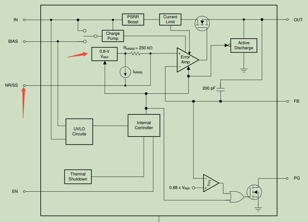

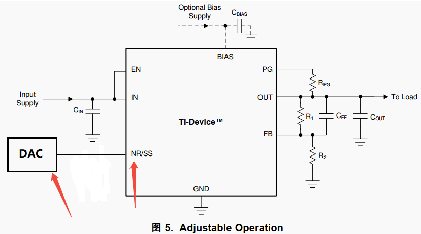

为了提高 TPS7A5201 的输出电压精度、我打算将 DAC 的输出连接到 NR/SS 引脚。 从功能方框图中可以看出、NR/SS 引脚似乎已连接到内部误差放大器。 这意味着可以使用 0.8V 的高精度 DAC 输出来替换内部 0.8V 基准电压。 我不确定此设计是否允许。 请帮助确认。 谢谢你。

    如果 NR/SS 引脚上的电压不超过数据表中指示的绝对最大额定值、则可以采用这种方式覆盖内部基准。
