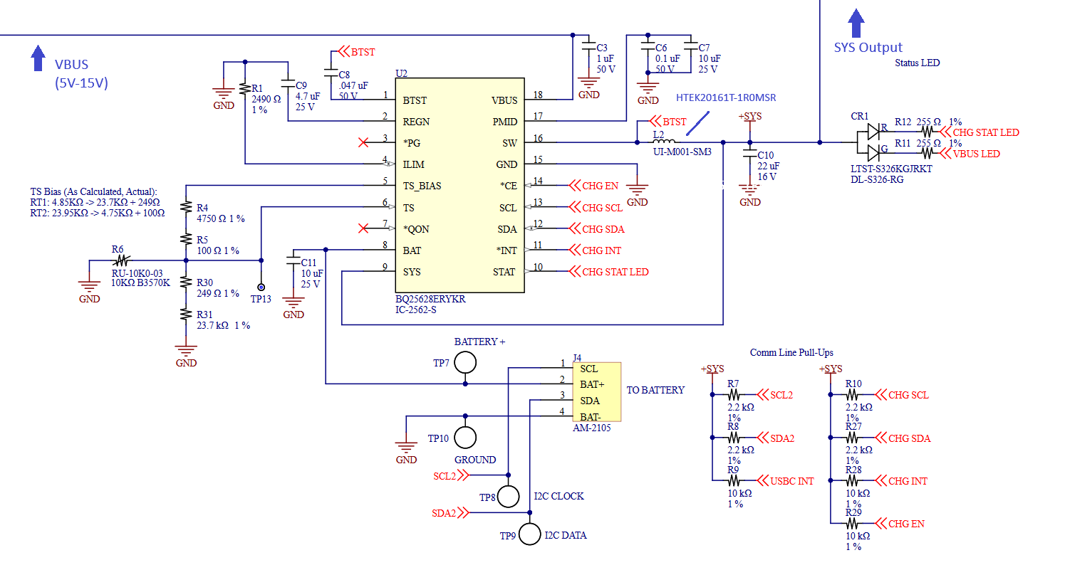

我目前正在开发一款使用 BQ25628E 为 RRC1130 4.35V LiPo 电池充电的产品。 VBUS 由 USBC-VBUS 提供 PD、BQ25628E 由 MAX77958 PD 控制器 IC 控制。 配置用于 5V、9V、12V 和 15V 的 PDO、并使用适配器提供的最高功率选项。 原理图中包含充电 IC 本身的相关部分如下所示:
(使用的电感器是 HTEK20161T-1R0MSR)
这个马戏团剂量实际上是有效的。 它以 2A 电流为电池充电、并为系统的其余部分供电。 但是、它似乎存在主要的热问题、BQ25628E 在其中一个测试中达到满 112C(系统其余部分也处于活动状态时的满 2A 充电电流)。 电流消耗约为 0.8A 时输入电压为 15V)。

我完全不知道为什么新电路板的散热性能比旧电路板差。 路线有显著改善,但它的前兆更糟。 我还使用多种电压测试了新电路板、所有测试结果相似。  如果我使用 BQ25628EVM Devkit + MAX77958 Devkit 设置、芯片的温度永远不会高于 52°C。 我的电路板和 Devkit 之间的唯一主要器件差异是电感器、但 EVM 电路板上使用的器件是 EOL。
如果有任何建议或想法导致此问题、我将不胜感激!

    您好、
    热性能在很大程度上取决于 PCB 布局。 一般来说、更多的 PCB 层、每个 PCB 层更多的铜 、更大的 PCB 尺寸、更大的元件(例如更大的电感器)、更低的功率密度等 应该有助于提高热性能。
    1.建议至少使用 11.1 布局指南中所示的 4 层电路板。
    EVM 在 SW 的 IC 下方有 8 个过孔、在 IC 下方有 3 个过孔用于 GND。
    3.请参考 d/s 和 EVM 用户指南中的图 11-2、11-3 和 11-4 中的布局示例。
    Ning。
    在进行自己的布局时、我使用了 EMV 套件布局作为某种程度的指南。
    1.我使用的是 4 层 PCB。
    2.我在 IC 下方有 11 个过孔用于 SW 导轨、3 个过孔用于 GND(在与 EVM 套件的布局略有不同)。
    3.我用这些例子来设计自己的布局。
    EVM 板是否使用特殊厚度的覆铜? (即正常的 1 盎司外侧 0.5 盎司内厚度以外的其他东西?)。
    您好、
    该 EVM 的所有 4 层上都有 2oz 铜。
    Ning。
