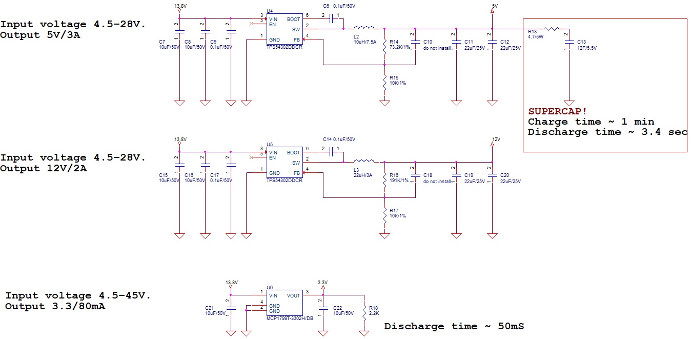

我选择了基于 TPS543202 器件的 5V (3A) 和 12V (2A) 电源。 TI 团队的人员能否请审核并确保我在进行 PCB 编辑之前就完成了相关操作?

    U4、U5 原理图似乎没有问题。 U6 原理图中似乎缺少一些信息。
    休息的一切都很好。
