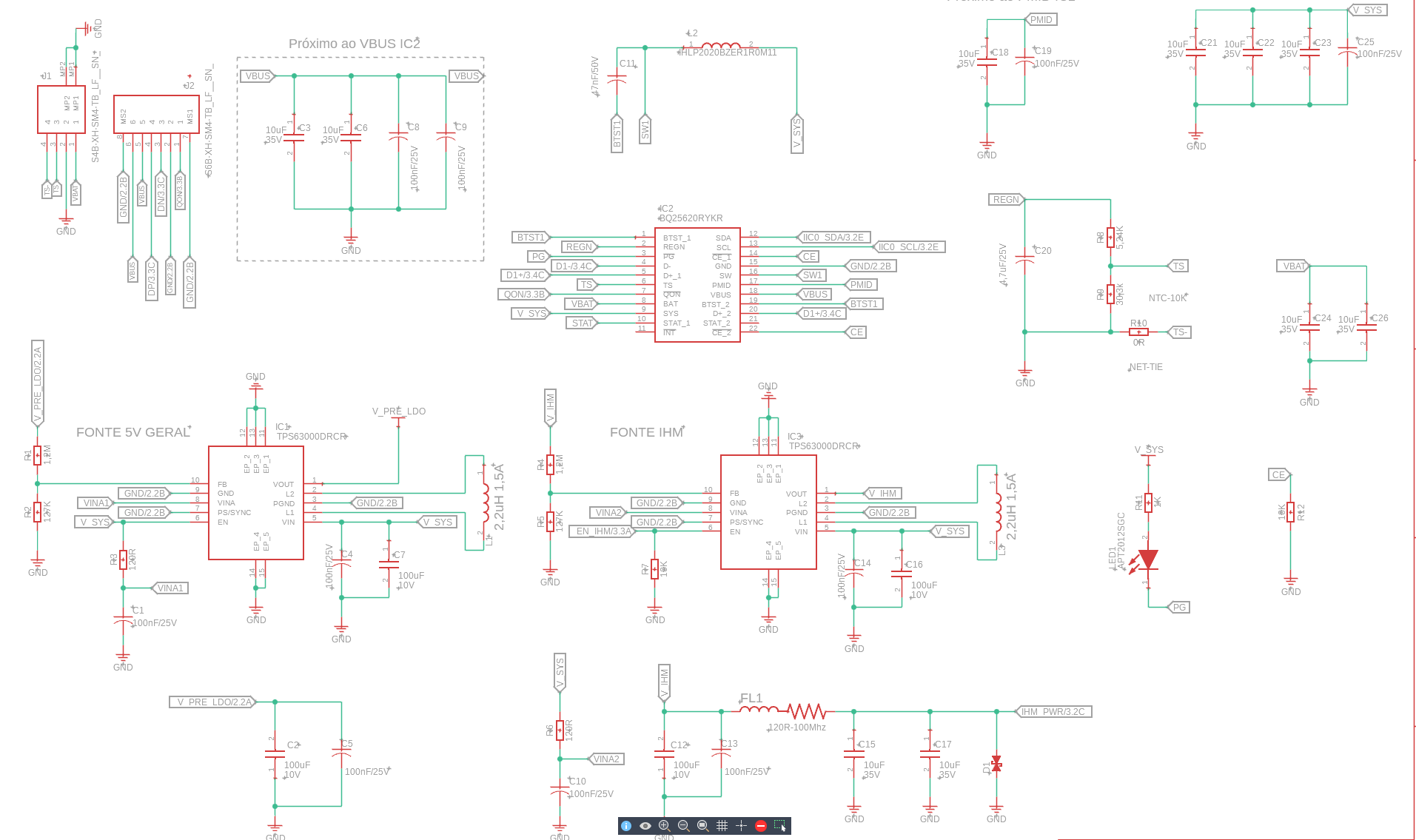

我是第一次在定制电路板上使用 BQ25620RYKR。 主要思路是管理 4V、3000mA 电池。 我使用能够提供 5V - 3A、9V - 3A 或 12V - 2.5A 的电源(手机充电器)。 连接充电器时、BQ25620RY 会识别该充电器并将值 3 写入 VBUS_STAT。 我可以启用 12V 充电 (EN_12V_OR_EN_EX_TILIM)、但 12V 仅保留很短的时间、然后返回 5V。 我是否需要定期启用 12V 功能? 我还需要配置 BQ25620、以便将电池充电至 4V;如何操作? 如何实现 1.5A 的充电电流? 当电池电压非常低(例如 2.8V)时、充电电流为 20mA(我通过 REG0x2A_IBAT_ADC 寄存器看到该值)。 是否可以提高该值?

    当 HVDCP 适配器提供 9V 或 12V 电压时、将 EN_9V 和 EN_12V 设置为 0 会使适配器恢复到 5V DCP 运行状态。

    您好、感谢您的答复。 问题在于、当我启用 9V/12V 电压时、电源输出 12V 电压、但几秒钟后返回到 5V。 另一个我不明白的问题是如何调整电池充电电压、即如何设置电池在充电结束时应达到的电压。 我的电池是 4V、我希望电池充电到这个值、但目前它只能充电到 3.6V。 另一个问题是如何在充电期间允许更大的电流;我的适配器可以提供超过 1.5A 的电流、我希望使用该电流为电池充电以缩短充电时间。 在电池充电过程中、我是否应该遵循逻辑顺序? 注意:我在微控制器和 BQ25620 之间进行了功能 I2C 通信、我从该通信读取电池电压和电流。 BQ25620 也可以与适配器通信;问题是我不了解如何执行充电程序、逻辑序列等

    1. 当适配器输出从 12V 下降时、EN_12V 位的值是多少?
    2.请与电池供应商联系。
    3. 初始输入电流限值检测完成后、主机可以修改输入电流限值寄存器 REG06。
