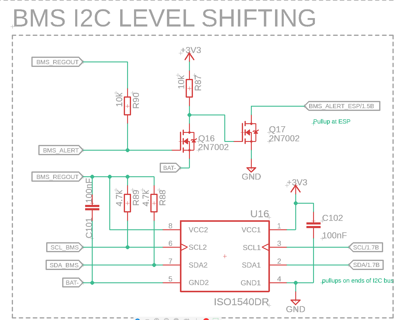

我很难让我的设计正常运行。 不过、BQ76905 对我尝试从板上的 ESP32 微控制器发送到该微控制器的任何 I2C 消息都没有响应。 ESP32 设法在电路板上找到所有其他 I2C 器件、而不会出现任何问题。
该电路如下所示:
尝试与 BMS 通信的 ESP32 通过 ISO1540 连接、以隔离所有电压。 它按如下方式连接:
我已移除所有可能干扰两个电路之间隔离的其他元件。 然而、这并没有产生任何影响。

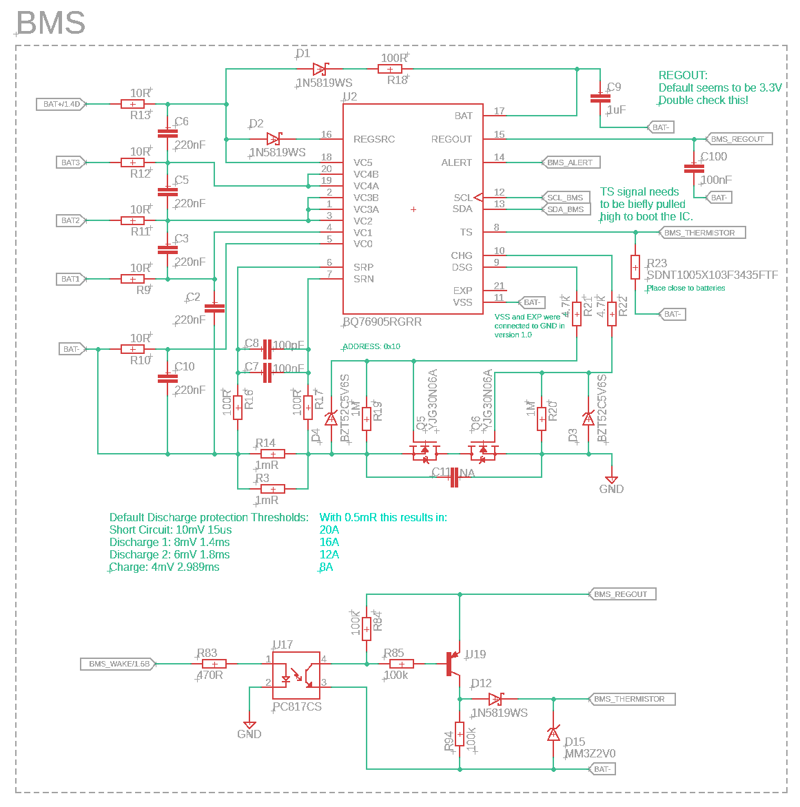

由于稳压器输出确实提供 3.3V 电压、因此 BMS 似乎确实可以正确上电。
I2C 信号看起来也正常:
所有信号都是相对于 ESP GND 测量的。 这解释了为什么 BMS I2C 信号大约比 ESP32 I2C 信号低 13V。 这是正确的、因为低侧 MOSFET 尚未导通。
如有任何帮助、将不胜感激。 当信息缺失时、也请通知我! 为了共同找到解决办法、我绝对愿意讨论这一问题。
PIM
    在仔细查看我自己的原理图后、我发现 WAKE 电路应该具有某种限流电阻器来限制流经二极管的电流:
    在其电流配置下、它很可能会将内部 REGOUT LDO 拉至 其 短路电流限制状态。 D12 的正向电压和 D15 的齐纳电压共同约为 2.2-2.5V。 这意味着剩余电压需要在 U19、D12 或 D15 中“耗散“。 只要 U19 处于导通状态、所有这些元件都具有非常低的电阻。
    我打算重新设计电流电路、增加一个与 D12 串联的 1k 电阻器。 将电流限制在大约 800uA:
    这将确保设计更清洁的毛皮,但这是否可以避免 IC 正常启动? 或者这是否会导致我在 I2C 通信(可能是)中看到问题?
    在进行了更多研究后、我在该论坛上找到了很多帖子、这些帖子看起来像该 IC 的 I2C 地址为 0x08、而不是数据表中提到的 0x10。 这两个线程似乎使用 0x08 作为该芯片的地址:
    BQ76905:BQ76905 CRC 通信问题
     MSPM0L1306:当 MSPM0L1306 使用示例代码进行 BQ76905 时、I2C 通信卡住
    我在该设计中使用另一个地址为 0x08 的芯片。  如果 BQ76905 的 I2C 地址确实为 0x08、则此线路当然会产生问题。
    有人能确认一下我的 I2C 地址吗?
    有人可以帮我解决这个问题吗? 我设法把我非常开放的问题减少到两个简单的封闭式问题,应该是相当简单的答案。 我已经在这个问题上停留了几个月,如果有人能帮助我,将会得到很大的帮助。
    我取得了一些简短的进展、但我似乎比以往更无法通过 IC 进行通信。
    我通过删除另一个 IC(我将 I2C 地址编织为 0x08 (HUSB238))、尝试查看 I2C 地址是否确实为 0x08。 切割该器件的 I2C 引脚后、我仍然可以在地址 0x08 上找到一个器件、指示 I2C 地址确实为 0x08。
    这感觉就像一个伟大的成功! 我已经准备了一些代码来将 BQ76905 设置为自主模式。 我让这个代码运行来看看它是否有帮助。 代码执行以下操作:
    -读取电池状态寄存器 (0x12)
    -检查器件是否已处于自主模式(检查 0x100 处的位是否设置为高电平)
    -如果没有处于自主模式(这是情况),通过将 0b00001100 写入寄存器 0x68 来禁用 MOSFET ,然后写入配置更新消息 (0x90 to 0x00)
    -轮询芯片直到芯片处于更新配置模式,重复读取寄存器 0x12 并检查是否设置了 CFGUPDATE 标志(按位与 0x20 )
    电池状态寄存器首先给出 0x00。 然而、在两次轮询后、它给出了以下结果:0xC4A。 该值没有变化。
    值得一提的是、在第一次 I2C 扫描之后、I2C 不断在所有消息上收到 NACK。
    尝试将器件设置为自主模式一次后、它将完全关闭、无法恢复。 稳压器输出已关闭、我似乎无法再唤醒芯片。
    通过查看 WAKE 电路、我注意到器件无法从深度睡眠状态(稳压器输出关闭)中唤醒。 因此、我修改了电路、使其直接由第一个电池电芯电压供电。 这将始终处于开启状态。 电路现在如下所示:
    但这没有任何帮助。 芯片似乎已经崩溃、我无法再进行任何通信、也无法开启稳压器输出。
