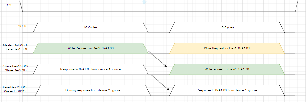

    我不是完全清楚它(抱歉! :)。 我 认为 、对于菊花链、  如果器件响应数据如何通过链传播、器件会在其 SDO 上的下一个 SPI 周期转发在上一个 SPI 周期中在 SDI 上看到的数据?
    如果我们继续以菊花链模式下两个器件的示例(SPI 帧大小为 16 位)绘制一些精确的图:
    -对于写入,它是部分清除,我们需要发送超过 32 个时钟周期。 因此、假设我们要将 0x01 写入寄存器 0x21 到器件 1 (16 位= 0xA1 01)、并将 0x00 写入寄存器 0x21 到器件 2 (16 位= 0xA1 00)、该序列如下所示:
    在这 32 个时钟周期中、对每个器件的写入请求完成。
    还有一个问题、在数据表图中、8-12 显示了 8 位 DATA_OUT 和 8 位 FAULT_STATUS、以响应 16 位菊花链 写入请求。 何时会发生这种情况? (DATA_OUT 中包含什么内容?)
    -对于读取周期、假设我们 要 在 48 个时钟周期内读取寄存器 0x01 并激活器件 1 的所有输出 (16 位= 0x01 0F) 和读取寄存器 0x02 并停用器件 2 的所有输出 (16 位= 0x02 00)、序列图如下所示:
    还是我完全错了?
    我仍然不理解在 32 个时钟周期结束时、器件 1 和器件 2 如何决定在各自的 SDO 上将其响应发送到读取请求(而不是仅仅转发他们在 SDI 上看到的数据,以保持菊花链正常运行,即转发请求)? 我认为,需要一些东西来启动响应(如 CS 过渡)..

    尊敬的 Guillaume:
    很抱歉耽误您的时间、感谢您耐心等待。 您是否让菊花链可用于该器件?
    我们制作了一个代码示例 — 您是正确的,对于读取,必须有一个 32 位帧、然后是 CS 切换、再有一个 32 位帧将包含每个器件的读取响应。
    对先前的混淆表示歉意。
