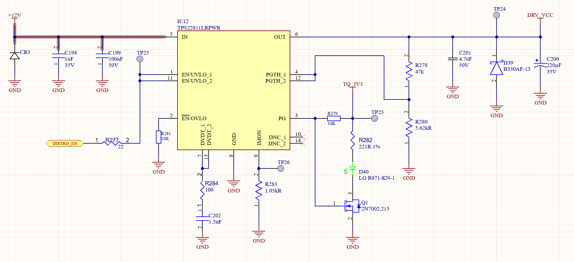

我以 EVM 或数据表通常不涉及的方式使用 TPS22811、需要进行设计检查。 我将 IMON 电压设置为 1V、将 PGTH 设置为 11.4V、还使用 PG 以与 EVM 类似的方式为 LED 指示灯上电。 请告诉我我我的实施是否正确。
我们的实施方案:

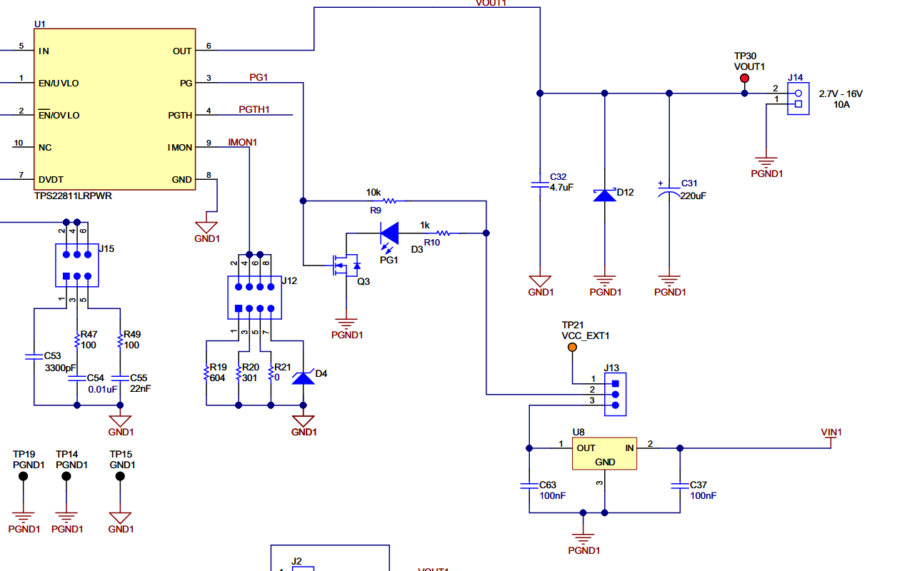

EVM PG LED 电路:
    您好 Louis:
    跳线位置在 1-2 时简化了电路。 从 3.3V 到 LED 的电阻必须约为 1k。
    Sailendra
    尊敬的 Sailendra:
    感谢您的评论,这是非常有帮助,我可以在下面的图片澄清这是你的意思吗?
    我不确定 LED 与那么高的上拉电阻器实际上会正常工作、在计算方面是否缺少一些功能?
    Louis
    您好 Louis:
    我知道如何计算电阻值了吗?
    Sailendra
    尊敬的 Sailendra:
    对于我们正在使用的 2.2V 20mA LED、电阻应该约为 56 Ω、但更具体地说、在该配置中仍然会驱动该 LED 吗?
    我在 TI 的一种其他 USB 集线器设计中看到了类似的建议:
    这肯定不起作用?
    Louis
    您好 Louis:
    LED 在此配置下工作、电阻器正常
