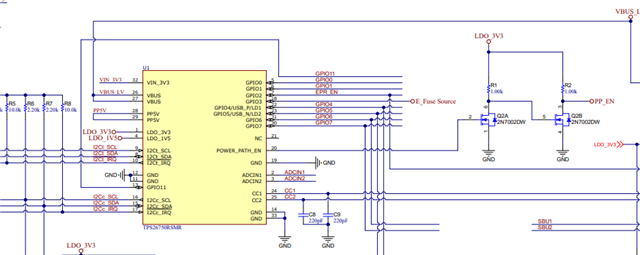

我们正在设计一个可用作多个单反相机虚拟电池的定制电路板。 该板的一侧有一个 USB Type-C 连接器、另一侧有一个虚拟电池。
该板将使用 USB 电力输送 PPS 协议(例如 Canon 2000D 的 7.2V)协商所需的电压、并将其提供给虚拟电池。
我们希望实现的一项功能是能够关闭虚拟电池的输出、以便摄像机不会全天候通电。 I²C 考虑使用 USB 至 I ² C 转换器来实现此目的。
我们的初始设计基于 TPS25751、但 EVM 似乎不可用、因此我们不确定元件是否已停产。
如果此 IC 不适合我们的项目、我们正在探索替代方案。 我们已经确定了其他 PD 控制器、但其中许多控制器的成本要高得多、并且包含我们不需要的功能、例如 DisplayPort 支持。
此虚拟电池板将与主板一起运行、主板使用 TPS65987D 管理 Type-C 端口。

    我们正在努力补货。  通常、TI 有一项停产政策。  您可能会看到 TPS65987 附带的“不推荐用于新设计“示例。
    我们要实现的一个功能是关闭虚拟电池输出的功能、这样摄像机就不会全天候通电。 I²C 考虑使用 USB 转 μ C 转换器执行此操作。
    目前、PD 控制器没有用于打开电源路径的“OFF"按钮“按钮。  这需要通过电源路径控制器(如 PD 控制器外部的 LM74502) 进行)进行管理。
    https://www.ti.com/lit/df/tidmdd2/tidmdd2.pdf
    https://www.ti.com/lit/df/tidmdd3/tidmdd3.pdf#page=3
    使用 PMP41115 作为参考、将 TPS26750 替换为 TPS25751S。

    我们的目标是仅使用 USB 连接来控制电源路径的开/关(以及处理 TPS25751 的刷写操作)。 I²C 有一个 TI 元件允许我们通过 USB 访问 TPS25751 的 μ F 总线吗? 如果我了解您正确分享的原理图、这样的元件将使我们能够管理刷写和 GPIO 控制。

    我没有补货日期。
