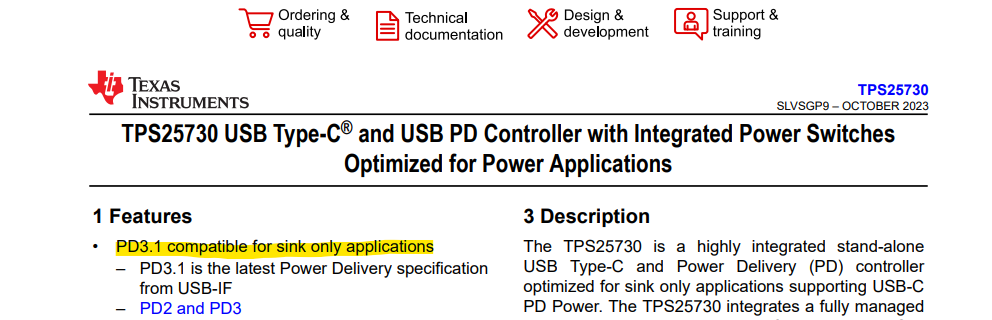

TPS25730DREF 是否具有符合 EN IEC 62680-1-2 标准的协议、以便与 USB PD 源进行协商? 此外、您能否提供文档来证明这一点?

    IEC 62680-1-2 规范文档 是 USB-IF 出版物《通用串行总线电力输送规格修订版 3.1、版本 1.1》。 TPS25730 与 PD3.1 兼容。 如果您希望获得 USB-IF 认证、建议改用 TPS25751。

    TPS25730DREF 是否具有符合 EN IEC 62680-1-2:2021 的协议、以便与 USB PD 源进行协商?
    此外、您能否提供文档来证明这一点?
    尊敬的 Yusuuke:
    您是否希望通过 TPS25730 实现 PD 合规性(USB-IF 认证)? TPS25730 功率协商 符合 PD 规范。 但是、某些扩展消息可能不受支持。
    Aya Khedr
    感谢您的回答。
    我不希望通过 TPS25730 实现 PD 合规性(USB-IF 认证)。
    我需要证明符合 EN IEC 62680-1-2 2021、才能实现 EU 2022/2380。
    尊敬的 Yusuuke:
    我的理解是、IEC 规范指向 USB-IF 规范。 如前所述、TPS25730 功率协商 符合 PD 规范。 但是、某些扩展消息可能不受支持。 我们在下面突出显示的数据表行之外没有支持文档。
