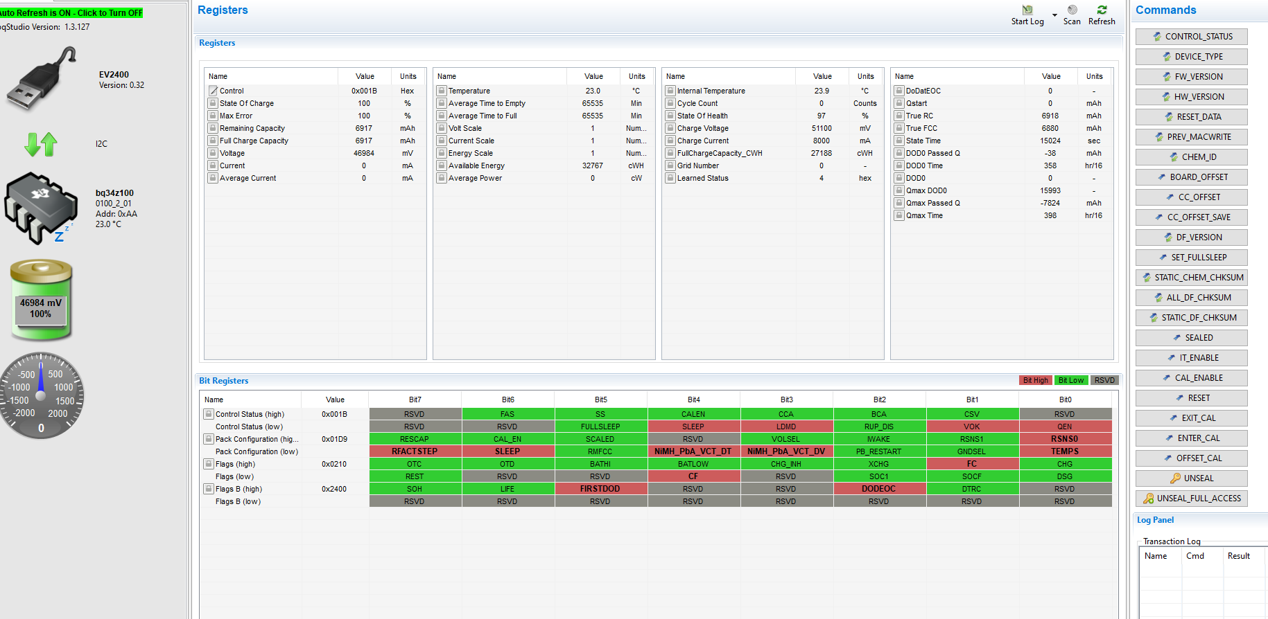

我努力使用 IFR26650-40A LFP 电芯、BQ34Z100 和 BQStudio 成功完成倾斜周期。
对于化学 ID、我使用 IFR26650-38A、因为数据库中没有确切的电池、但这不会造成问题、因为它们的电压曲线应该非常相似?
有关学习周期的步骤、我可以参考 2018 年 11 月起发布的“如何成功完成 bq34z100 的学习周期“文档。 我设置了所有必要的数据配置并执行了下一个周期:
1.将电芯放电为空 (2V) 并 RELAX 5h 和/或 VOK 位清零、且设置其余位。 (此处已启用该功能,Learned 状态为 4)
2.以 C/2 的速率为电池充满电 (3.65V)、直到 FC 位被设置、然后再次静置 2h、或者学习状态从 4 变为 5。
3.以 C/5 放电并再次休息 5h 和/或 VOK 位被清除、其余位被设置。 此时、学习状态应转至 6。
4.重复步骤 1-3 获取从 6 到 0E 的学习状态
对于我来说、第 2 步失败了两次、在将电芯完全充电至 3.647V、电流低于 50mA、然后使其静止之后、VOK 位永远不会被清除、其余位永远不会被设置。 电压宽松至 3.35V。
附件您将看到一个屏幕截图、即在通宵离开充电的电池休息时间后。
我的方法是否存在错误、是否有任何寄存器可以告诉我为什么从学习状态 4 到 5 的进度失败?
我期待您的答复和提前感谢
    化合物 ID 为 4114

    作为一个更新,今天我发现,如果你放电与 C/5 空,并等待 5 小时放松,然后它更新到状态 5.
    我现在开始了一个相反方向的循环,先充电,然后放电。

    您好、
    对于 chem ID、我使用 IFR26650-38A、因为数据库中没有我的确切电池、但这不会造成问题、因为它们的电压曲线应该非常相似?
    我错过了您说过的这一点、如果您 chemid 不是一个好匹配、那么您将无法完成学习周期。 与您使用的电池相比、我无法验证您的化学物质上的 DoD%误差。 您将需要使用 GPCCHEM 工具执行此操作。
    这是合理的、因为 VOK 位未清除。
    您的电池组有多大? 学习周期指令中建议的休息时间适用于单节电池单元。 LFP 电芯需要更长的时间才能完全放松、大型电池包也需要很长的时间才能放松。 则需要等到电压读数变为低电平 转换器 稳定
    Diego

    您好、
    我们需要知道 OCV 表之间有多大的差异。 它们可能相似、也可能不同、如果 DOD%误差超过 3%、那么我们不建议使用此化学物质。 如您提供的链接中所述。
    电池组配置应该无关紧要。 如果需要、您可以使用 14s2p 电池组完成学习周期。
    理论上是的、在实际应用中、电阻值可能会有所不同。 根据您使用的负载模式、您可能还需要更改设计电压和设计能量。
    对于 LFP 电芯、这些电池需要很长时间的弛豫、因此建议的弛豫时间可能不够长、需要让电芯静默、直到电压读数完全稳定。 您可以启用 LFP RELAX 位和 DODWT 位、这将有助于测量 LFP 电池。
    Diego
