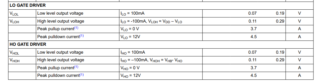

您能否在 HO 和 LO 上提供上拉和下拉电阻?

    UCC27211A-Q1 只有上拉 PMOS 和下拉 NMOS。 您可以使用 V_HOH 和 V_HOL(或 V_LOL 和 VLOH)的值并除以流经它们的电流来确定有效输出电阻。
    R_OH_max = 0.29/2.9 Ω 100mA =
    R_OL _max = 0.19/1.9 100mA Ω。
