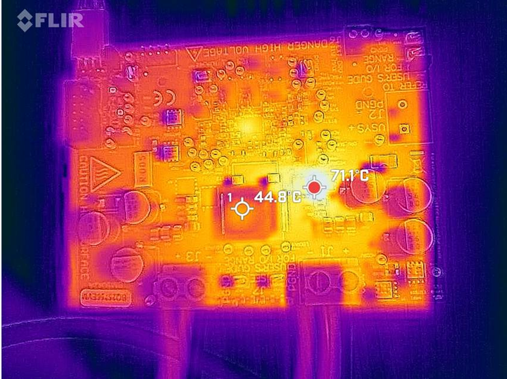

您好:
我们希望将 BQ25756EVM 用作基于设计的设计、来开发适用于 6S 锂离子电池的 MPPT 电池充电器。
因此、我们的应用设计参数如下:
输入电压 32<V<43
最大输入电流= 13A
输出电压 20<V<25.2
输出电流最大值为 20A
在我们使用以下电源组件测试实际 BQ25756EVM 的时刻:
  • MOSFET:SIR680LDP-T1-RE3
  • 电感器:IHLP6767GZER100M01
  • 检测电阻:2M Ω 输入和 5m Ω 输出
  • 开关频率= 250kHz
当我们以 24V(240W 输出功率)作为电池充电电流时、MOSFET 温度会在 5 分钟后达到 71°左右。
这是正常操作吗?
为了避免损坏 EVM、我们会毫不犹豫地选择 20A。 能否通过这种热行为达到这个范围呢?
对于最终应用、我们认为将相同的 MOSFET 与另一个饱和电流更高(30A、DCR=7m Ω)的电感器一起使用、您能为我们提供有关这些选择的建议吗? 开关频率增加到 400kHz 可能会优化热行为。
在最坏的情况下、您能推荐在 MOSFET 侧放置一些散热器(已实现商业化)以避免发热吗?
提前感谢您
    尊敬的 Mouhanned:
    我已经看到、在较小的电路板上、应用会发烫、但这通常是因为尺寸限制导致没有散热。 基于 7.25nF 的大 MOSFET 输入电容、 MOSFET 的导通和关断可能会导致高温:
    您是否碰巧有另一个 MOSFET 可以与 EVM 上的 MOSFET 交换?
    Michael

    尊敬的 Mouhanned:
    对于 BQ2575X 系列器件、我们使用了以下 MOSFET:
    • AONS66614
    • AONS66920
    • SiR680LDP
    • SiR880BDP
    它们将具有相同的占用空间。 我认为 AONS6614 或 SiR880BDP 在这里合适、并且它们具有较低的输入电容。
    对于电感器、EVM 通常限制为 10A、因此饱和和热额定值并不总是达到 20A。我们使用了  SRP1770TA-100M、 IHLP6767GZER100M01 和 IHLP6767GZER150M01、 它们的饱和值超过 20A 限值、但这些器件的 IRMS 温升额定值低于 20A。
    通过快速的 Digikey 搜索、我发现 XGL1313-103MED 可能适合该设计? 电感器的 L/DCR 限制在 1.26uH/m Ω 以下、该电感器不满足规格要求、但如果您将 SW1 和 SW2 节点的检测线从电感器更远的位置移出、它会使 DCR 提高到足够高的水平以满足要求。
    Michael

    尊敬的 Mouhanned:
    我认为这些电感器是不错的选择、FEXL1510A 适合 L/DCR、而无需操作布线线。
    Michael
