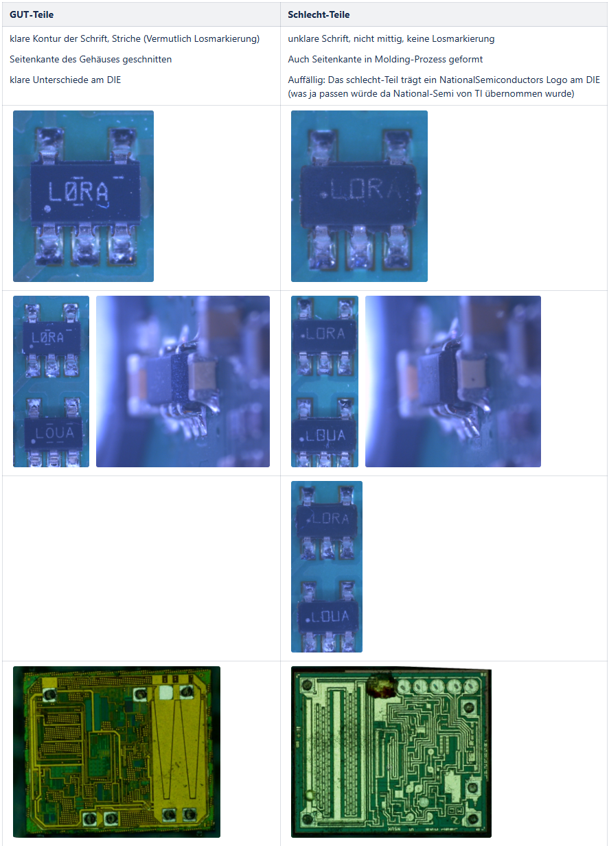

我们注意到模拟输出电路的精度出现故障。 该电路包含稳压器类型 LP2985AIM5-3.3/NOPB。
通过比较初始测量值 (2023) 和最新测量值、我们发现输出值已更改。 通过对传感器进行 5 倍的采样、可以发现一些差异。
我的第一个问题:这两个组件(请参阅下图)都是 TI 的吗?这种类型是 LP2985AIM5-3.3/NOPB 吗?
    嗨、Daniel、
     两个顶部芯片图像均来自 LP2985-N 器件。  左侧一是新芯片(采用较新工艺时进行的刷新设计)、右侧是旧芯片。 有一个与此更改相关的 PCN。
    2.根据顶部标记图像、L0RA 用于 LP2985AIM5-3.3/NOPB、但 L0UA 实际上用于 LP2985AIM5-5.0/NOPB 、后者为 5.0V、而不是 3.3V。
