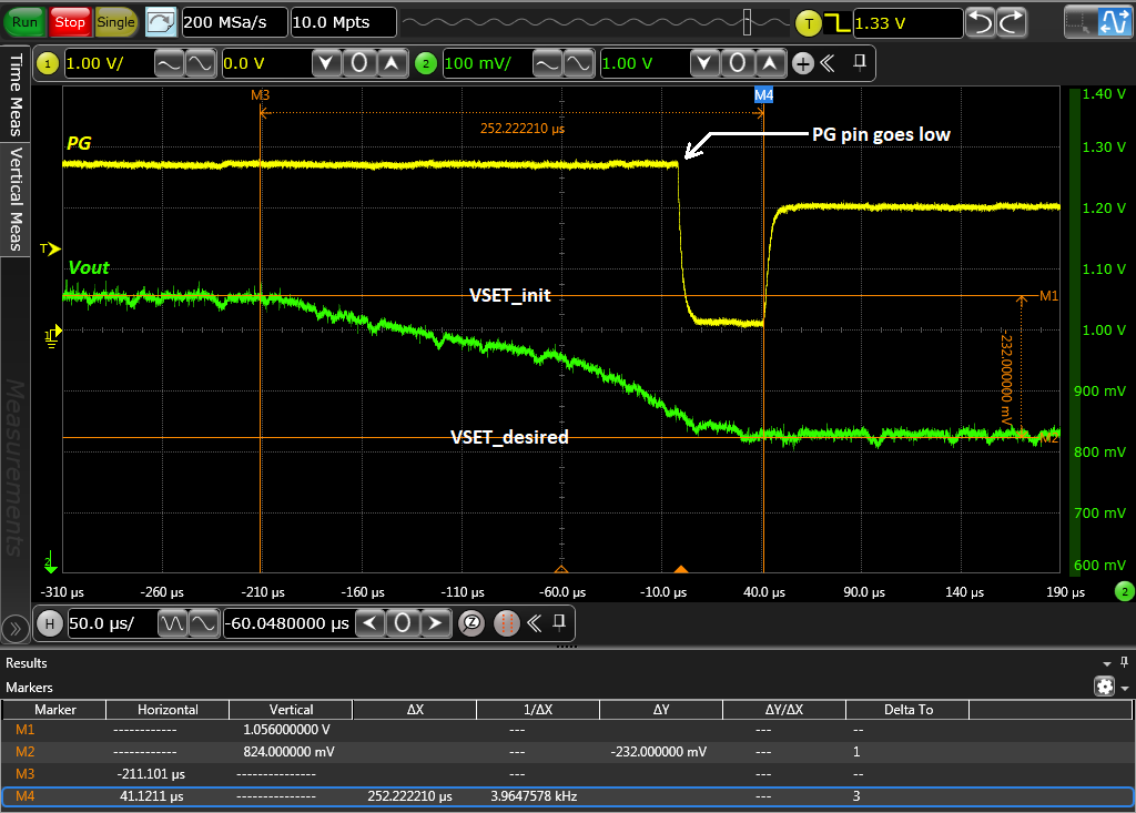

尊敬的 TI 团队:
我在当前设计中使用 TPS62872、并且遇到了 PG 引脚在 DVS 事件期间变为低电平的问题。 最初、我尝试通过将 CONTROL3 寄存器中的 PGBLNKDVS 位设置为 1 来解决该问题。 但是、这并没有解决问题。
在重新测试数据表后、我发现语句“... DVS 时间已过去 、PG 再次反映窗口比较器的输出。“ 这是否意味着 PGBLNKDVS 功能仅在内部计算的电压转换周期内有效? 此外、如何定义该“DVS 时间“? 它是使用下面的理想公式计算得出的吗?
TDVS_TIME =|(VSETinit - VSETdesired)|/ VRAMP、
其中、VSETinit 和 VSETdesired 对应于 VSET 寄存器设置、VRAMP 由 CONTROL1 寄存器[1:0]位设置。

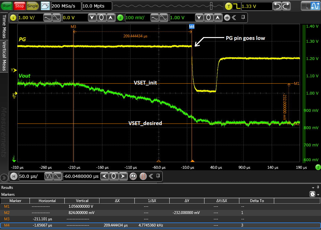

我的假设是系统在 PSM 模式下运行、这会导致外部测量的 DVS 转换时间明显长于器件内部计算的消隐时间。 以下是我的 DVS 设置和测量:
  • VSETinit = 10000010b (Vout = 400mV + 130 x 5mV = 1050mV)
  • VSETdesired = 01010110b (Vout = 400mV + 86 x 5mV = 830mV)
  • VRAMP =µs (1.25mV/μ s)
从示波器捕获中可以看出、测量的 DVS 转换大约需要 252µs。 不过、当电压仍在下降时、PG 引脚在 209µs 附近变为低电平。 该行为的解释如下:内部 PG 消隐逻辑使用的理想 DVS 时间计算为 (1050mV - 830mV)/ 1.25mV/µs μ s = 176µs 。 这个 176µs 周期结束后、PG 电路再次变为活动状态并参考新的目标电压。 此时实际输出电压仍然远高于 830mV、因此会检测到过压情况。 经过 PG 抗尖峰脉冲时间(通常为 40µs) 后)后、PG 引脚会被拉至低电平 (176µs + 40µs≈216µs)、这与我的测量结果一致。
您能否确认我的假设是否正确? 此外、是否有任何可用的解决方案可以解决此问题? 由于会产生额外的功耗、我更倾向于避免使用强制 PWM (FPWM) 模式。
感谢您的支持。 我期待着你的指导。
Roger
    尊敬的 Roger:
    我们最近更新了 D/S 以更好地解释您的案例。  请参阅第 28-29 页。
    在 DVS 活动期间、窗口比较器的电压基准遵循斜坡输出电压设定点。 在 FPWM 模式下的 DVS 期间、PG 通常不会变为低电平、因为该器件会主动向上或向下驱动输出电压以跟随 DVS 斜坡。 在省电模式下、如果没有足够的负载来足够快地下拉输出电压以保持在窗口比较器的限制范围内、PG 会在斜降时变为低电平。 在 FPWM 和省电模式下、设置 CONTROL3 寄存器中的 PGBLNKDVS = 1 会强制器件在 DVS 斜升时间(由 CONTROL1 寄存器中的 VRAMP[1:0]位设置)内忽略电源正常窗口比较器的输出、从而使 PG 引脚保持高阻抗。 DVS 时间过后、PG 会再次反映窗口比较器的输出。
    如果您不需要 PG 滑动、可以仅在 DVS 期间启用 FPWM 模式。  您还可以使用较长的斜坡时间设置、以便电压放电保持在 DVS 时间内。  您还可以减小输出电容或增加负载、从而使电压更快放电。
    您在应用中为什么供电?
    Chirs.
    您好、Chris、
    感谢您的解释。 我查看了最新的数据表、但我特别想要弄清楚如何为内部窗口比较器定义“DVS 时间“。  这是我想要验证的关键细节。 此外、是否有办法通过软件或硬件获取当前的内部基准电压?
    我正在为我的应用中的 CPU 供电、需要根据 OPP 表调整其电压。
    Roger
    尊敬的 Roger:
    是的、DVS 时间与您计算的时间相同。  这是 IC 根据寄存器中设置的压摆率斜升/斜降内部基准的时间。
    无法获取特定时间 IC 的基准电压、但这个可以计算得出。
    Chris
