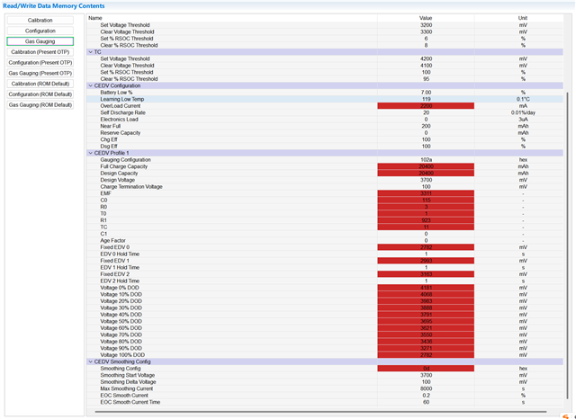

器件型号: BQ27220
主题: BQSTUDIO 中讨论的其他器件

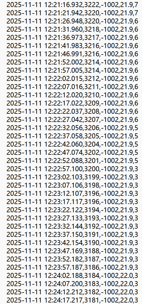

启用 CEDV 平滑处理且 SMEN、SMEXT 和 SME0 均设置为 1 时、为什么 SOC 仍然直接从 9%跳至 7%、从 5%跳至 3%? 也就是说、当分别达到 EDV2 和 EDV1 时会发生 2%的跳变。 图中的数据分别是从左到右、时间、电压、电流、温度、 和 SOC。
2.此外,我可以问为什么,在使用 MCU 初始化电量监测计时,可以成功写入其他参数,但 CC Gain 和 CC Delta 无法? 我打算分别写入 0.2048 和 244335.9219、但 bqStudio 读取的结果为 0.2380 和 283945.0625。 我们只能通过 OTP 校准电流吗? 但很明显、通过 bqStudio 的 Data Memory 和 Advanced Comm 进行写入时能够成功。

    您好、您能告诉我是否有任何更新吗? 我还补充了电量监测计的配置。
