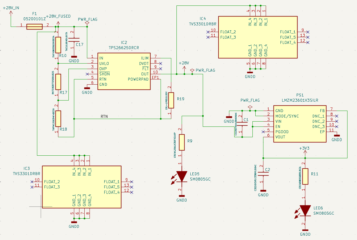

尊敬的团队:
代表我们的客户发帖。
我设计并焊接了一个 PCB、其 PSU 使用 TPS26625DRCR。
然而、后者并未按计划运作。
该器件接受的输入电压为 28V
然而、当我使用 28V 为其供电时、输出端只能获得约 2.3V、RTN 为 2.93V。
下面是 PSU 的屏幕截图。
查看 TPS26625DRCR 的数据表后、我似乎无法找出问题所在。
以下是我测量的一些附加电压、供参考:
UVLO 上为 4.22V。
OVP 为 3.92V
ILIM 为 2.93V
以下是我的无源器件的值:
R10 = 820k Ω
R17 = 5k Ω
R18 = 34.4k Ω
R19 = 11k Ω
C17 = 1 µF
请告诉我问题可能来自哪里。
感谢您发送编修。
PS:更糟糕的是、我的 LMZM23601V3SILR 在直接将其输入连接到 28V 时不输出任何电压。这可能是焊接问题、或者我的设置方式是否也有问题?
Danilo
    尊敬的 Edouard:
    这可能是焊接问题。 还请查看以下调试以进行阐明。
    连接了什么负载?
    在启动期间、如果 D-DC 转换器启动、它将开始承载负载。 电子保险丝仍将处于启动阶段。
    由于高 VDS 和高功率耗散、它可能会达到 TSD。
    请  通过上拉电阻将 LMZM23601V3SILR 的 EN 连接到 FLT。
    FLT 引脚可用作 PGOOD。
    Amrit

    尊敬的 Edouard:
    FLT 引脚可上拉至 VIN。 您可以遵循如下所示的操作。
    Rpull-up 可以为 50k Ω。
    但是、您能否说明“FLT pin 可用作 PGOOD“的含义?
    PGOOD 表示 FET 已完全增强并且启动已完成。 在 TPS2662 中、由于没有 PGOOD 引脚、/FLT 引脚也可用作 PGOOD 引脚。 您可以找到我之前的回复数据表快照。
