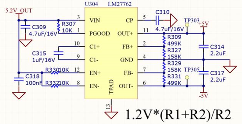

 我的客户在其耳机工程中使用 LM27762 来驱动 OPA 器件。
 1.客户按以下设置使用他们的电路板:
 输入:5.2V
 输出。 +5V
  当负载为 100mA 时、OUT 的压降为 4.85V、当负载为 200mA 时、压降为 4.5V。 带负载时 Vin 处没有压降。
2.客户获得 EVM 并设置为自己的板. 它们得到的结果与电路板相似。
3.将 EVM 处的 Vin 更改为 5.5V。 负载为 250mV 时、Vout-= 4.7V。 Vout = 5.15V、带负载。
 客户想知道他们必须提供什么输入电压才能在负载 200mA 下获得 Vout-= 5V。 请帮助我们在 EVM 上进行确认、并告诉我们如何进行设置。 谢谢。

    如数据表中所述、“必须注意正 LDO 和反相电荷泵后跟负 LDO 具有足够的余量。“ 输入电压必须高于输出电压。 负输出电压所需的余量要高得多。
    遗憾的是、在最大输入电压为 5.5V 且输出电压选择为–5V 的情况下、最大负载电流只能小于 100mA。
    如果输出电压较低(例如 3.3V)、器件将能够支持 250mA。

    当输入电压为 5.2V 时、200mA  负载下的 4.5Vout 是合理的。
    参考 d/s 中的图 5-3 和图 5-4、-Vout =-(5.2 - 62mV - 400mV)=–4.7V。 此外、您还应考虑电阻器容差...

    1.数据表中图 5-9 所示的条件是什么?
    2.对于音频应用、您必须为+/–5V 的 200mA 负载提供 LM27762 的任何类似解决方案?
    谢谢。此致、
    Gary
    您好、Gary、
    遗憾的是 、数据表中–5V 的红色曲线看起来不切实际。
    抱歉、我们没有任何其他/更新的器件能生成+–5V /5V 200mA。
