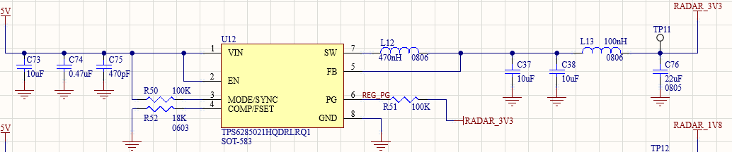

我在新产品开发中使用 TPS62850208QDRLRQ1。
它用于将 5VDC 转换为 3.3Vdc、但我们发现、即使没有负载/较小负载 (~10mA 10mA)、IC 温度已经有 8C 的温升、效率如此低(输入 5V/ 28mA、输出 3.3V/VDC)、您能帮助说明根本原因是什么吗?
    您好 Kelvin、
    TPS62850208QDRLRQ1 是一个固定的 1.1V 器件。 它如何生成 3.3V 电压? 您能澄清一下吗?
    Farheen
    您好 Farheen、
    感谢您的答复。
    抱歉、我错了、我在我们的产品中使用了三个直流/直流转换器、但它们都有类似的问题
    - TPS6285021HQDRLRQ1 — 固定  3.3V
    - TPS6285020MQDRLRQ1 — 固定  1.8V
    - TPS6285020AQDRLRQ1 — 固定 1.2V
    开尔文

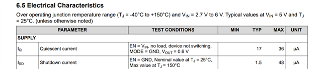

    您好 Kelvin、
    静态电流应约为 17uA 至 36uA。 您是否可以尝试使用开关频率和电感器电流来测量输入电流? 条件:空载且 EN 为高电平。 因此、您必须确保设备没有切换以测量 IQ(静态电流) 、MODE = GND。
    您测量的效率值是多少? 我期望在 FPWM 模式下效率较低、因为器件在 FPWM 模式下持续开关。
    Farheen
