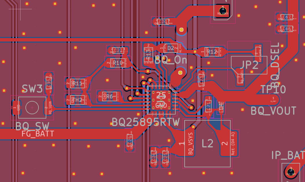

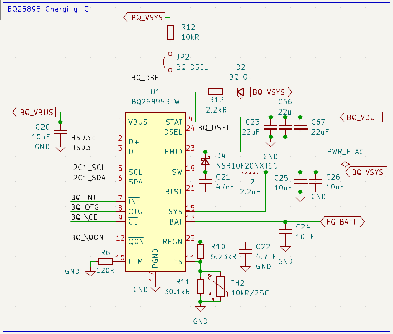

我尝试在充电盒设计中使用 BQ25895 充电 IC。
一切似乎都很好、但无论我尝试什么、我似乎都无法让它为电池充电、也无法向 PMID 引脚输出良好的电压。
我一直在使用 Battery Management Studio 更改 IC 的设置并监控寄存器。
以下是上下文相关的原理图和布局:

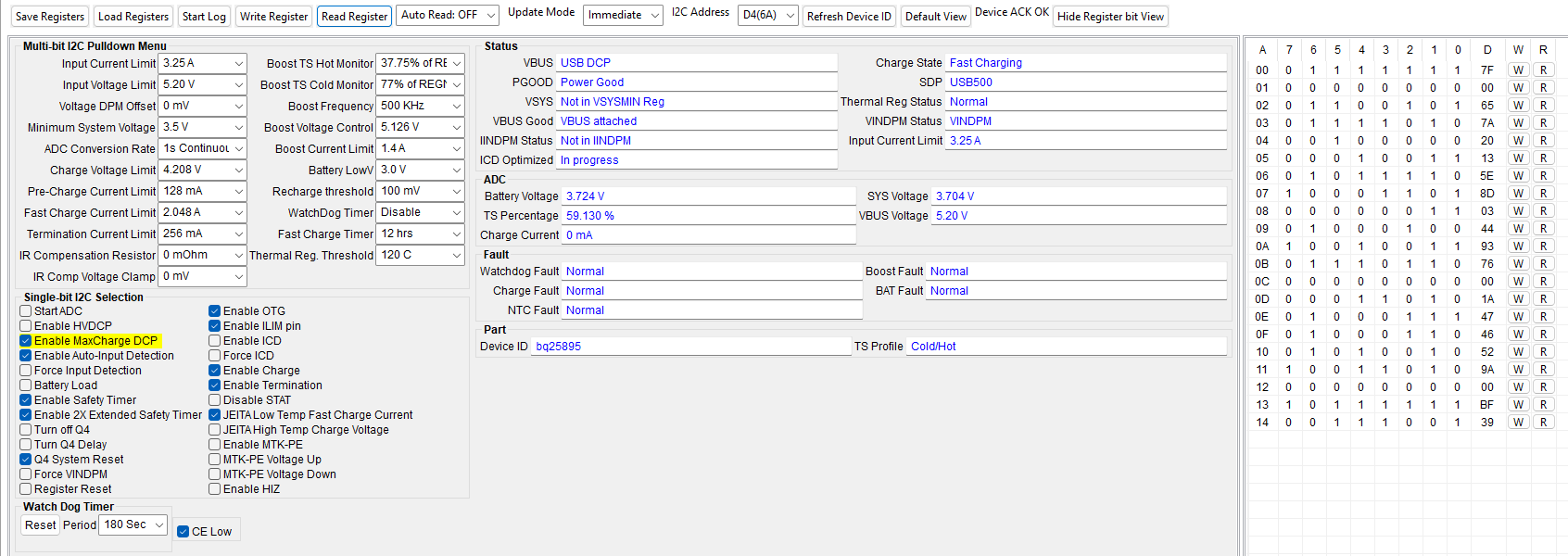

下面还概述了来自 Battery Management Studio 的数据:
我看到的情况:
  • IC 声称正在充电、并且能够很好地识别 USB 连接
  • 插入时 STAT LED 亮起
  • 通过 VBUS 输入端不会取电
  • 在插入时 PMID 短接至 VBUS、但在未插入时会变为 3.5V、即使 OTG 开启也是如此
  • 不会标记任何故障
  • ADC 读取正确的电压、但不能读取任何充电电流
  • \CE 为低电平
  • TS 始终处于良好范围内

    您好、
    1.  有关 BQ2589X 原理图检查清单和 PCB 布局设计技巧、请访问 e2e.ti.com/.../faq-bq25890-faq-bq2589x-schematic-review-and-pcb-layout-design-tips
    2. GUI 显示该器件处于 VINDPM 状态。
    输入电压限制 VINDPM 设置设置为 5.2V (REG0D)、因此器件在 VBUS = 5.2V 的情况下进入 VINDPM。 在 VINDPM 中、电池可能会放电。 有关详细信息、请参阅 8.2.6.2 动态电源管理 (DPM)。 要降低 VINDPM 设置、请参阅 8.2.3.4 输入电压限制阈值设置(VINDPM 阈值)以避免 VINDPM 状态。

    2.我事先编辑了一些限制,认为可以有所作为。 通常情况下、仅当 I 降低 Voltage DPM Offset 时 VINDPM 才不会激活。 下面是另一张 GUI 照片、其中我对 IC 进行了下电上电、只关闭看门狗、并将 ADC 设置为 1s 连续模式:
    STAT LED 仍然亮起、它清楚地仍然认为它正在为电池充电、但从电源拉出的 2mA 不超过此值。
    我使用这些确切设置在 BQ25895EVM 上测试了同一电池包、并拉动 700mA 为电池包充电。
    是否有任何关于如何继续的建议?

    尊敬的 Ning:
    我发现了这个问题!
    事实证明、电感器的 PAD2 与 SW 引脚之间的连接开路。
    这个问题已经解决、现在一切似乎都正常。
    感谢你能抽出时间。
