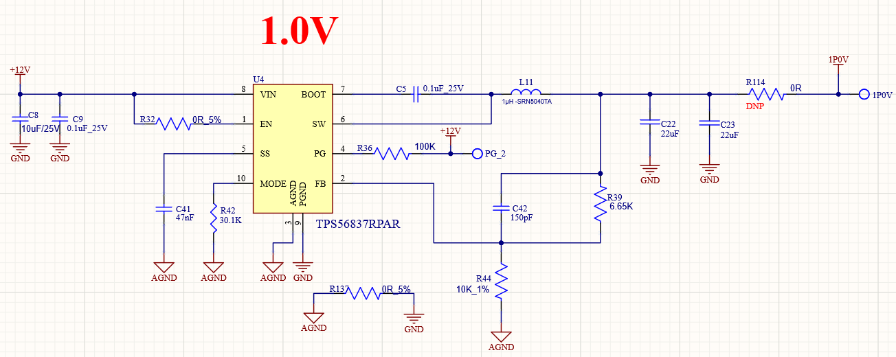

问题描述:
我们在围绕构建的电源板上反复出现故障 TPS56837RPAR 余量。 正常运行一段时间后、电路板开始过热、最终会被烫伤或损坏。 此问题在延长操作后出现、而不是在启动时出现。
观察到的行为:
  • 电路板最初正常运行
  • 在持续使用一段时间后、TPS56837RPAR 附近或包括 TPS56837RPAR 附近的元件会出现过热
  • 在某些情况下、IC 或周围电路会发生灾难性故障
附加图像供您参考:
请求:
我们需要帮助确定潜在的根本原因、例如布局问题、元件选择、热设计、负载瞬变或配置不正确、并获得有关纠正措施的指导、以防止在未来修订版本中造成损坏。
如果需要、我还可以通过日志、测量值、布局注释或可疑的根本原因来帮助您对此进行扩展。
谢谢你。

    我们在电路板上施加了 12V 的输入、起初工作正常。 然而、在运行 2–3 小时后、IC 附近出现火花。
    我们还注意到新电路板上的另一个问题:电路板在运行过程中会自动关闭。 执行下电上电后、它会再次启动并工作一段时间。
    在原型设计中、我们无法了解这两个问题的根本原因。 请提供任何指导
    米兰

    您好、Milan、
    请在 PG 引脚附近使用低于 6V 的电压。 当前您使用的是 12V、这是导致迹线损坏的原因。
    此外、如果可能、您还可以修改电路板。
    1.布线在引脚 1 和 2 附近看起来非常薄。
    2.输出回路也很大,请减小回路尺寸。
    Manish

    尊敬的 Manish:
    感谢您的反馈。
    关于您的积分:
    1. 布线宽度和环路大小:
      您能否请确认您为该部分推荐的布线宽度和环路尺寸?
      如果您可以在图像中突出显示所需的迹线宽度和校正后的循环区域、这将帮助我准确更新布局。
    2. PG 引脚:
      此外、请确认是否可以将 PG 引脚保持为 NC 因为我们未使用电源正常信号。
    感谢您的支持。
    米兰
    Manish、
    IF 过压 在 PG 引脚上触发、这就是所发生的情况 它为什么影响 PG 引脚?
    您好、Milan、
    ! 关于布线宽度和覆铜面积、可以按照数据表中的建议进行操作。
    2.您可以保持 PG 引脚悬空。
    Manish
    Manish、
    我们在 EN 引脚上施加了+12V、是否也会导致该问题?
    您好、Milan、
    是的、其中一个是造成损害的主要原因
    Manish
