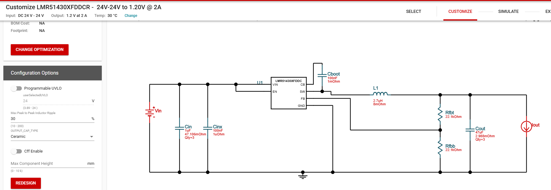

您好、
使用 LMR51430XF。 在确定 Lmin 时、Webench 或数据表公式 11 应该选择哪一个?
例如、VIN=24V、VOUT = 1.2V、IOUT=2A、FSW=500kHz、 且 KIND = 30%。
Webench 的 L=2.7uH、数据表公式的值为 3.8uH。  在考虑最小值时、我应该优先考虑哪个值?
Nishie
    您好、
    Webench 计算与 K= 0.4 相匹配、我认为 Webench 中存在一些错误。 您可以使用任何值、因为两种产量均在 30%到 40%之间。
