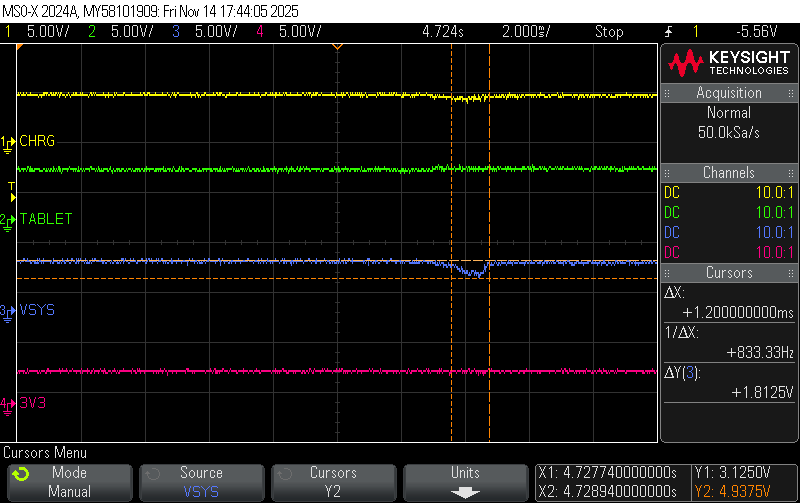

2e99b28b-d88d-4953-8cb8-2b8855567aa9.png2393f4c6-e8da-403c-b1ea-2643992680fa.png我们设计了这款电源多路复用器 IC、其中 IN1 = VBUS_CHRG = 4.945V 且 IN2 = 5V、输出为 VSYS=5V、优先级为 IN1、因此当我先插入平板电脑、然后再连接充电器时、电源角色交换发生在平板电脑从供电方开始充电(受电)模式的地方、 但是、在角色交换时、当 VSYS 上发生角色交换干扰时、VSYS 中会出现干扰、如您在波形中所见、这时会出现 dip= 4.75V、时序= 228.00ms、 如何无缝设计电源多路复用器、还要查看原理图并参考波形。 并建议我们如何通过无传感器设计消除这种干扰
    你好 Saumya
    您能否将 PR1 阈值增加到更高的值并进行检查?
    此外、通过将输出电容增加到 220uF 进行测试。
    BR、
