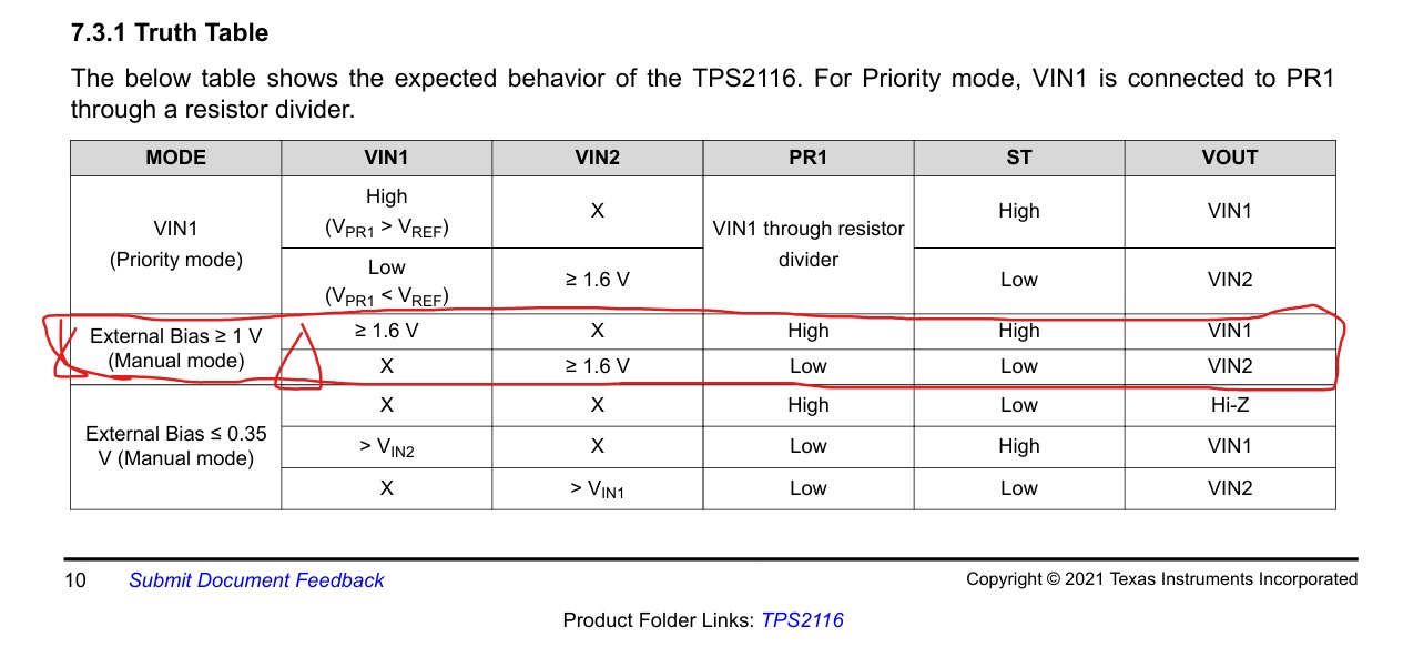

器件型号: TPS2116
尊敬的女士/先生:
我有一个关于 TPS2116 电源开关多路复用器的问题。  我希望阐明我对真值表相关文档的理解(d/s 中的第 7.3.1 节)。 我的电路非常简单、包含两个输入电源 (LDO1 为 5V、LDO2 为 3.3V)、为 VIN1 和 VIN2 供电。 两个电源都可随时连接。 在我的用例中、哪一个输入电压是  初级侧或次级侧、我都不在乎。 我只希望 TPS2116 切换到需要 GPIO 控制的 3.3V 或 5V 电压(链接到 PR1 引脚)。  根据文档中的真值表、我计划使用第 2 个配置。 但我担心如何连接 MODE 引脚呢? 它是否连接到外部电压、对于我的用例、VIN1 与外部电压之间的差异是多少? 根据我的理解、我认为这是“高“或“低“电压、因为在此配置中、VIN1 和实际电压都是“高“。 您是否可以帮助我检查如何使“手动模式“完全正常工作? 谢谢。
Jay
    尊敬的先生:
    您可以帮助检查此问题吗?非常感谢。
    Jay
    尊敬的 Jay:
    该器件在内部比较 MODE 引脚电压至 VIN1、以决定运行模式(MODE 连接到 VIN1 时为优先模式、MODE 上拉至外部电压时为手动模式)
    如果您有外部电压源、则上拉 MODE 引脚以在手动模式下进行配置。
    请购买一个 EVM 并尝试进行系统配置
    BR
    Rakesh
