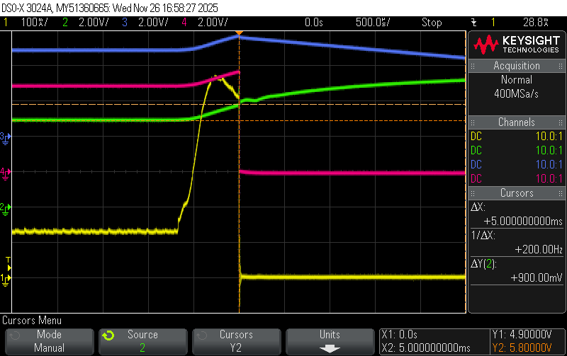

很抱歉耽误响应。 我们能够测量所请求的信号。 CH1:输入电流、CH2:输入电压、CH3:输出电压、CH4:PG。
我们还尝试在输入和输出端添加建议的 22uF 电容器、但这似乎对该问题没有任何影响。
OVP 锁存:
放大 OVP 锁存: LM73100_OVP_LM73.png Latch_Zoom
OVP 非锁存:
LM73100_OVP_LM73.png No_Latch
OVP 非锁存放大图:
LM73100_OVP_LM73.png No_Latch_Zoom

    似乎快速跳变导致了该问题。  输入端电压的轻微跳跃或输出端电压的下降会在 OVLO 发生时触发快速跳变比较器。
    添加 100uF 的输入电容器可以防止我的设置中出现输入电压跳跃
    解决方案:
    • 增加电容(输入或输出端)-->由于布板空间的限制、很难增加到 100u F
    • 在此问题发生时关闭负载
    • 更改为 TPS25947 或 TPS2521(OVC 而不是 OVLO、具有与 LM7310 类似的 1ku 价格)
    您能告诉我哪一种解决方案对你们来说是可行的吗?

    我们在 USB 输入上的电源优先级电路中使用 LM73100。 因此、我们无法向输入端添加一个 100 μ F 电容器、因为这样会超出 USB 规范的浪涌要求。
    切换到 TPS25947 或 TPS2521 可能会很有趣。 在这两款器件的数据表中、我可以看到它们也具有快速跳变功能。 是否有办法绕过它或降低它的敏感度?

    TPS25947 具有以下功能:当器件由于快速跳变比较器而关闭时、重试一次、这样可以在这种情况下提供帮助。
