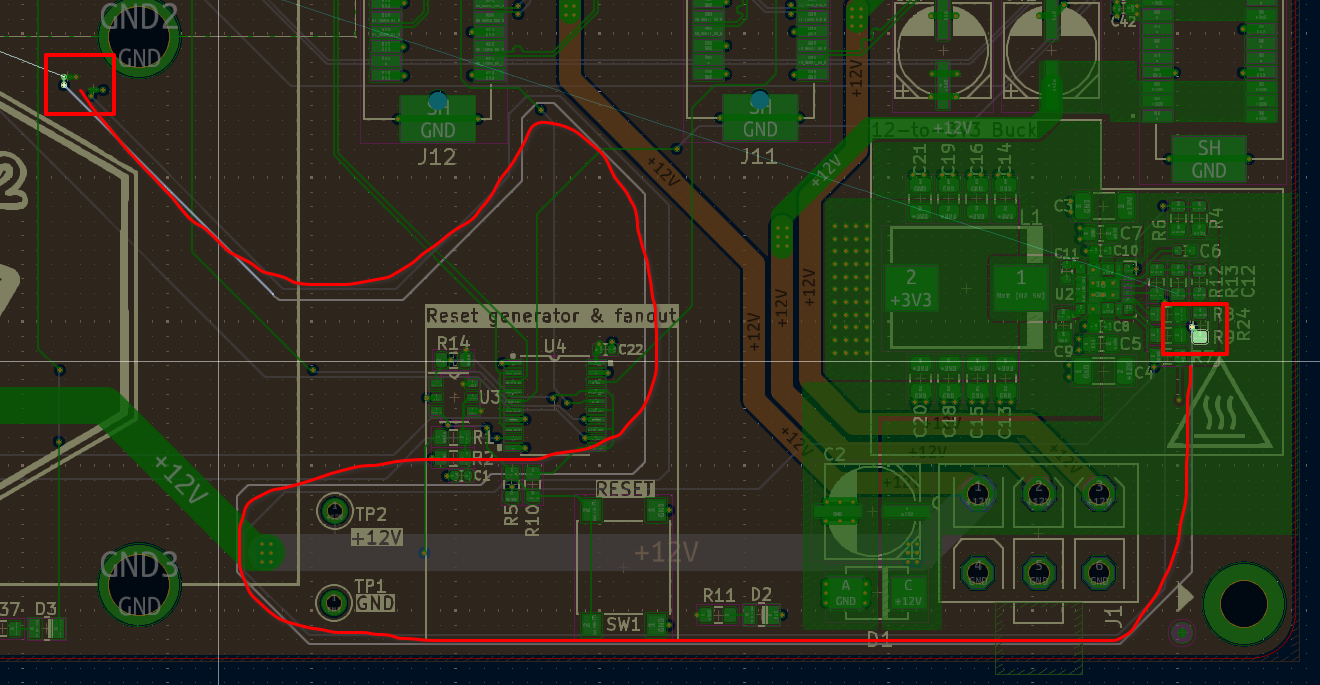

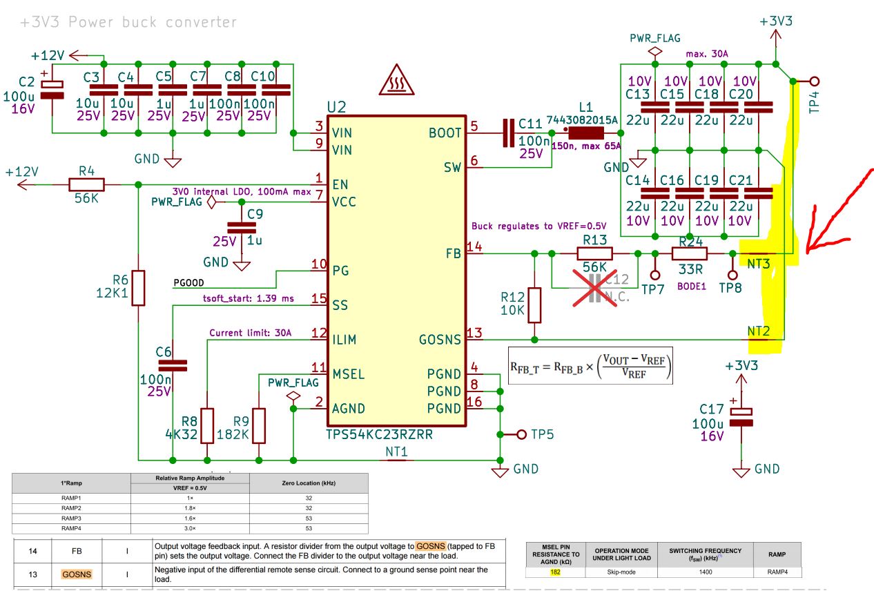

我们使用 TPS54KC23 12V 至 3.3V DC/DC。 鉴于其 30A 的电流容量、降压布局需要特别注意。 虽然我们已经遵循了该信函中的 TI 建议、但其中一位设计审查人员提出了有关 long Remote Sense电线稳定性的问题:
  1. 他们是否会激励降压转换器振荡?
  2. 是否确实需要远距离遥感?
这个论点是数字逻辑可以容忍+/–10%的电压误差。 遥感在允许在非常负载点进行精细电压跟踪的同时、会创建一个长环路、从而打开潘多拉盒型拼版软件盒、导致潜在的闭环不稳定。 与绝对电压电平相比、数字逻辑对瞬变更敏感。 该论点认为、因此设计应侧重于提供快速动态响应、而不是静态精度。
因此、为了澄清这个主题、我们正在寻求 TI 专家帮助。 我们希望将其视为开放式问题、并希望得到详尽的答案。 请同时分享您可能在该主题上拥有的任何 AppNotes。

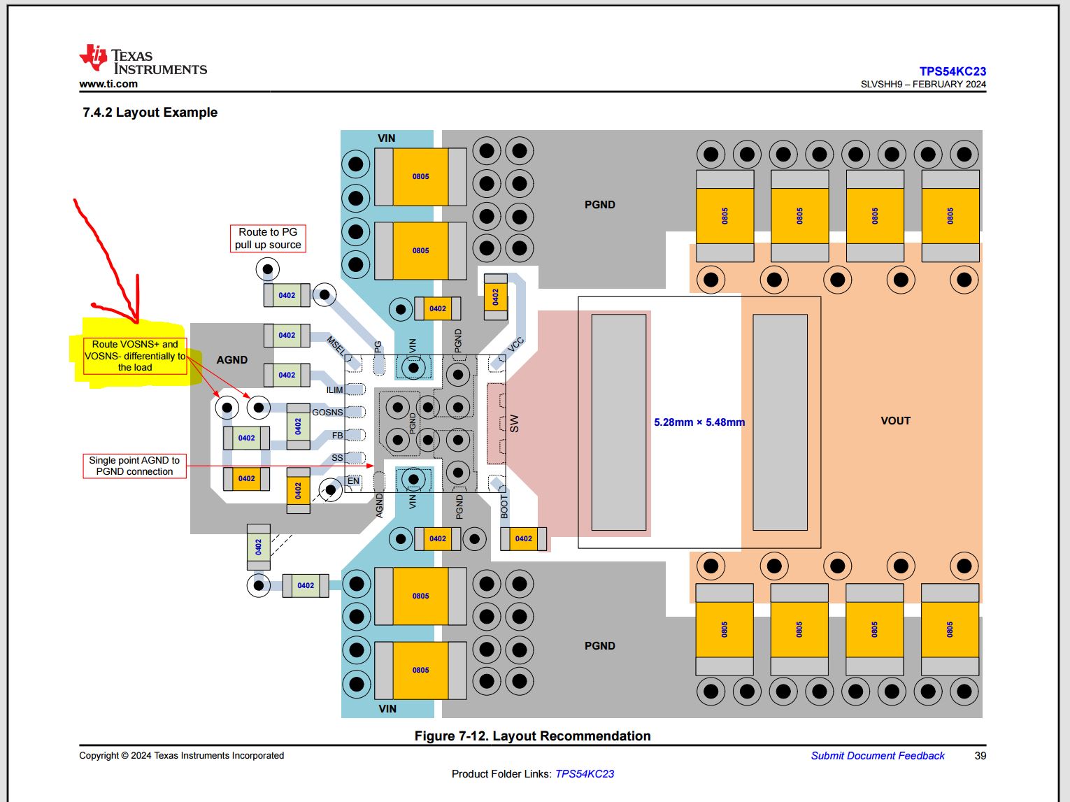

    对于该器件的遥感、最重要的一点是确保布线免受任何噪声的影响(强烈建议使用上方和下方的接地平面)、使其远离任何噪声源(例如电感器或 SW 节点)、确保到远程位置的连接/布线至少具有 12mil 的布线宽度等 确保满足这种情况是保持稳定稳压和 Vout 纹波以及稳定性的理想方法。 如果遥感布线/连接正确、则不应出现任何振荡。
    我附加了以下有关 TPS54KC23 遥感的应用手册和遥感布局建议:
    https://www.ti.com/document-viewer/lit/html/SSZTAM1
    希望这有所帮助
    Calan
    您可以对长遥感导线对环路反应时间的影响提供任何其他分析吗?
    这个问题源于您建议使用 C12 绕过 R13。 但是、遥感导线无法实现此类交流旁路...
    您好:
    是的、较长的遥感导线会减慢环路反应时间、并可能导致不稳定、相移、对瞬态响应的反应缓慢、潜在的振铃等
    最佳实践是尽可能缩短检测线的长度、但如果无法做到这一点、则可以使用其他方法来减轻影响、这些方法包括:双绞线(以最大限度地减少环路和噪声)、降低环路带宽(以降低交叉频率并补偿相移)、填充 C12 Cff 以帮助提高相位和稳定性、实现开尔文检测等
