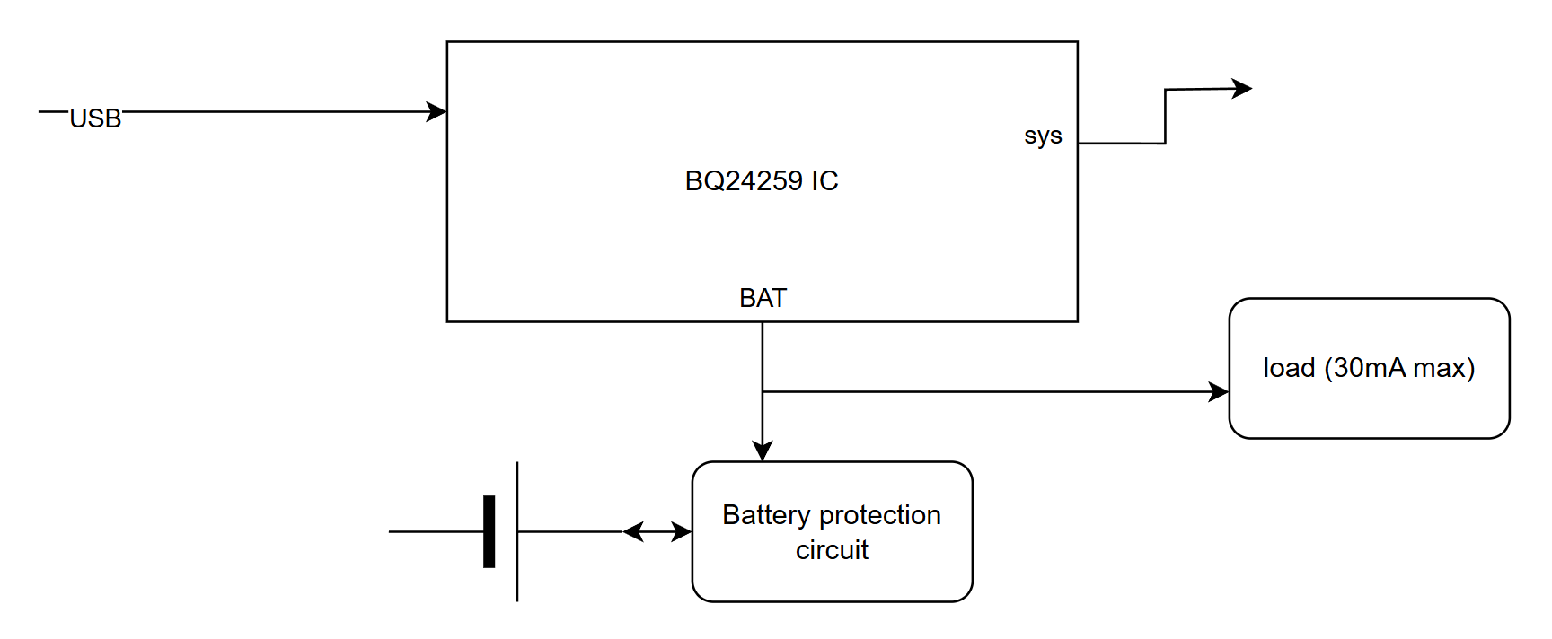

我们当前使用的是 BQ24259 IC、其中小负载直接连接到电池、因此连接到 IC 的 BAT 引脚。 负载为 SWPS(开关电源)、最大电流消耗为 30mA。 还连接了电池、如图所示。
我的问题是:此配置(特别是在连接电池时将负载直接连接到 BAT 引脚)是否会导致 BQ24259 IC 出现任何问题或影响其未来的充电/放电周期?
    您好、
    当系统负载连接至电池时、充电器同时支持充电电流和系统负载。
    由于充电器仅检测流出 BAT 引脚的电流、因此无法单独判断实际的电池电流。 在这种情况下、从充电器的角度来看、所有 BAT 引脚电流都被视为充电电流。 如果系统电流高于终止电流设置、并且安全计时器到期可能适用、则充电可能不会终止。
