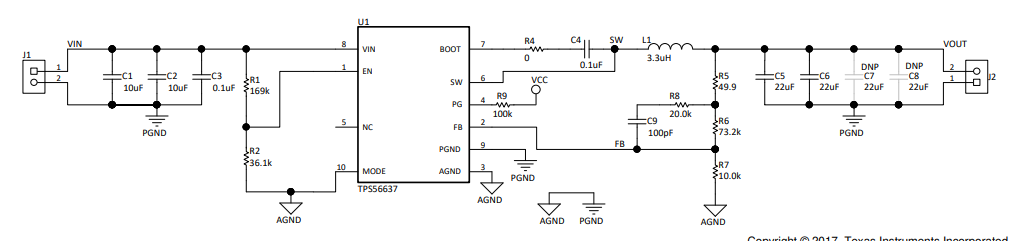

我的客户在数据表上设计了如下相同的原理图;
然而、SW 波形不稳定
当它们将 R8 电阻器从 20kom(建议值)更改为 47k Ω 时、SW 波形是稳定的。  将 R8 电阻器替换为 47k Ω 时、它们有什么问题?   我想知道这是否没有问题。

    Hi Hattori、
    R8 是补偿电路的一部分、如果输出不稳定、则可以改变 R8 和 C9 的值、这将有助于稳定 SW 节点和输出电压。
    如果您更改 R8 和 C9 的值、则极点将发生偏移、这有助于稳定输出。

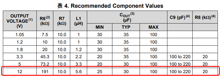

    感谢您的支持。
    我的客户观察到稳定的 SW 波形将 R8 值从 20.0k Ω 替换为 100k Ω。  但是、他们观察到 SW 波形超出了绝对最大电压范围 (SW(<10ns 瞬态值)、但瞬态周期大于 10ns)。
    我将波形附加为 Excel 文件。  您能告诉我们如何避免这个问题吗?

    Hi Hattori、
    请保持带宽为 20Mhz、您将获得良好的绘图。
    Manish
    Manish-San、
    >>请将带宽保持为 20Mhz、您将获得良好的图。
    这句话的意思是“将数字示波器上的带宽设置为 20MHz “。  正确吗?
    换句话说、如果它们能够在 DSC 上的 20MHz 带宽条件下满足 SW 引脚上的绝对最大电压范围、TPS56637 是否没有损坏?
    请告知我们。
    谢谢、此致、
    Hattori 先生。
    Hi Hattori-San、
    是的、在数字示波器处保持 BW 为 20Mhz。
    如果瞬态时间小于 20ns、则没关系。
    如果在负电压较高的情况下它将继续超过 30ns、则可能会损坏器件。
    因此、客户图表在该范围内、因此他们可以避免这种情况。
