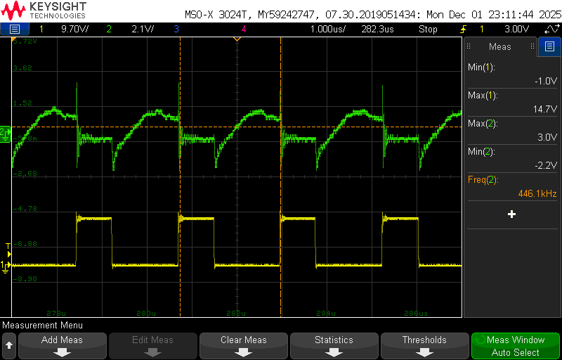

我目前正在 UCC256402 上开始测试我的 200W 隔离式直流/直流电源。 我能够在元件过热之前成功运行该电路板。 更换损坏的组件和控制器后、我无法让控制器再次工作。 示波器上的测试表明、IC 定期进入故障状态(RVCC 低电平)。
经过进一步分析,我得到了 Halfbridge 的栅极上的这些信号:绿色是高侧,黄色是低侧。 (还交换了 MOSFET)
在 265us 低侧使能后立即捕获自举电容器的序列。
能帮您找到问题吗?
    尊敬的 Lino:
    您能否提供 VCC 和 BLK(相当于 LLC 的输入电压)并检查是否能够看到正确的 LO 和 HO 脉冲。
    亚米尼。
    谢谢您、我找到了问题。 低侧栅极信号看起来很好、但从测量结果中可以看出、高侧栅极信号太低、最终提示自举电容器出现问题。 感谢您的帮助
