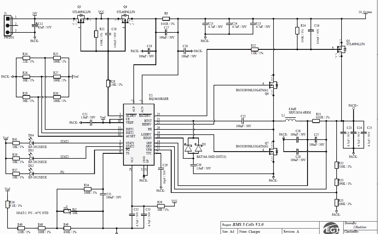

您好:
我系统中的所有内容都看起来正常工作。 但突然充电过程停止、只有在我重置输入电源时才会再次开始充电。
我注意到的是使用摄像头 80°C 测量的 IC 的高温。
充电电流为 3A。我已尝试将电流降低至 1A、但结果是相同的。
PCB 板为 2 层。 我使用了其他与 BQ24610 类似的 TI 充电控制器、采用 2 层 PCB、没有任何问题。
有什么想法要检查?
    您好、Ilia、
    这很可能是 PCB 布局问题/焊接问题。
    • 务必将 IC 封装背面的外露散热焊盘焊接到 PCB 接地端。 确保 IC 正下方有足够的散热过孔、且连接到其他层上的接地平面。
    BQ24610 EVM 示例:
    基督教。
    谢谢、我会检查一下。
    BQ24610 在充电过程中的预期温度是多少?
    你好、Illia、
    最高结温为 155°C。 因此、测得的 80°C 应该很好、但在正常情况下、我预计会达到 50°C 至 60°C。
    基督教。
    您好 Christian:
    我发现了这个问题。 我更改了具有较低输入电容 的开关晶体管、并且温度仅上升到 40°C。
    但 充电仍会关闭、这一次需要很长时间、大约 5 分钟。
    您好、Illa、
    您能否确认器件是否处于以下任一条件下?
    基督教
    TTC 电容器值错误。 一切正常。
