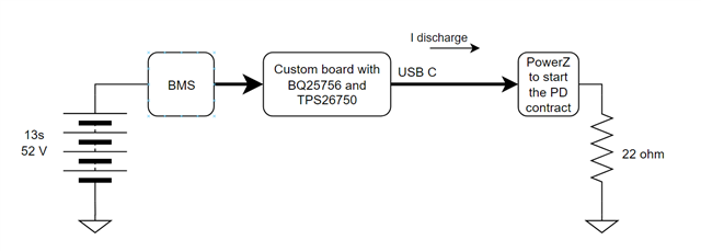

您好:

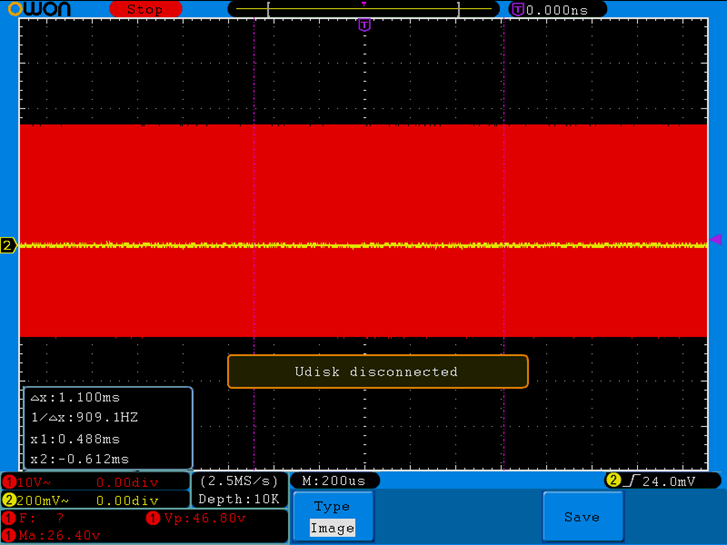

我遇到了 BQ25756 的问题。 我们将使用 BQ25756 与 TPS26750 结合使用来设计具有电力输送功能的 BMS。 电池包为 13 节串联、因此 Vbat 预计处于 35–54.6V 范围内。
我使用电源作为电池、使用电子负载作为接收端、来执行放电测试。 当我开始 PD 合同 (5、9、15 或 20 V ... 无关紧要)、在 Vbat 为 35V 时、直流输出符合预期。 我甚至可以之后将 Vbat 增加到 55V、输出保持正常。

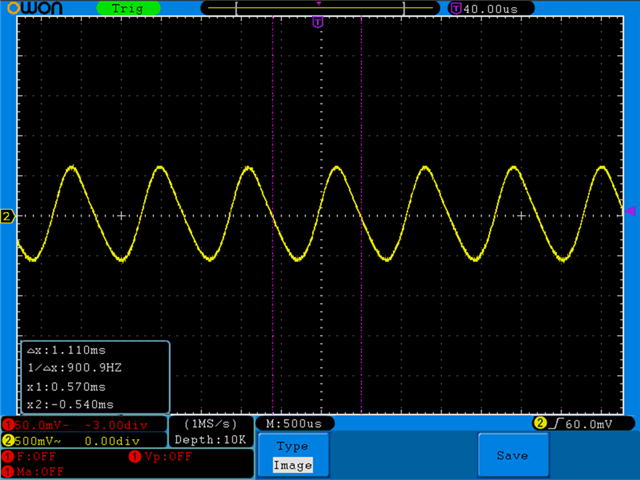

当我在 Vbat 大于 35V 的情况下启动 PD 合约时、就会出现问题。例如、如果 Vbat 为 45V、直流输出上会出现 900Hz 的正弦波纹波、并且其振幅会随着 I 消耗更多电流而增加。
这是直流输出:
这只是交流分量:

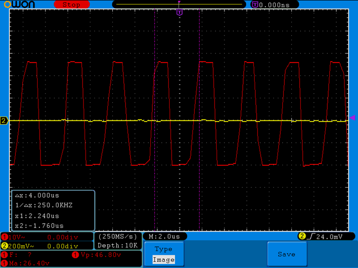

我还捕获了转换器 MOSFET 上的开关信号。
红色波是 Q36 栅极的开关信号。 黄色波形是输出交流分量。
这是我以 Vbat 50V 开始放电时的情况。开关信号形成 900Hz 包络:
为了进行比较、这是当 I 从 Vbat 35V 开始时(输出端几乎没有交流电,只有直流电):
在这两种情况下、我可以确认开关频率正确、约为 250KHz:
我怀疑这个问题可能与 PFM 模式在从 Vbat > 35V 开始时变为有效有关、但我已经检查了 BQ 的 I²C 寄存器且 EN_PFM 位始终为 0。 我也看不到任何故障代码。
有关如何进一步诊断或消除这种 900Hz 纹波的任何指导都将非常有用。

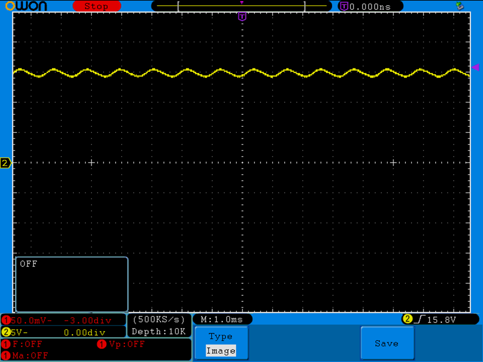

    关于 EN_CONV_FAST_TRANSIENT 选项、当我禁用它时、纹波会增加、看起来频率也会发生变化。
    这是在禁用它之前的情况:
    这是在以下情况之后:

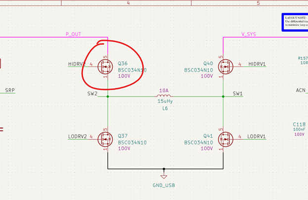

    您能给我发送电感器数据表吗? 是否使用 BSC034N10 FET? 我认为开关网络中的某个器件可能无法检测到电感器。
    Michael
    您好、Michael:
    没问题! 是的、我使用的是 BSC034N10、电感器是一个 YSFP2012S-150m、15uHy。
    www.lcsc.com/.../C5447681.pdf
    关于电容器、它们分布在检测电阻的两侧、至少在连接器侧。 即 PPHV 和 V_SYS。
    请注意、电池侧的 50V 电容器已替换为额定值更高的电容器。
    您好 Franco、
    我认为问题在于电感器。 BQ25756 的最大 L/DCR 比约为 1.26uH/m Ω。 该电感器看起来是 15uH/7m Ω、会过高。 如果您的电感器符合此限制、我建议进行测试。 否则、您可能能够对电感器进行拆焊并与电感器串联一根导线以增加电阻、从而验证原因是否属实。
    BSC034N10 MOSFET 应该没问题、但 MOSFET 的输出电容也会对电感器检测网络产生影响。 BSC034N10 输出电容处于较高范围。

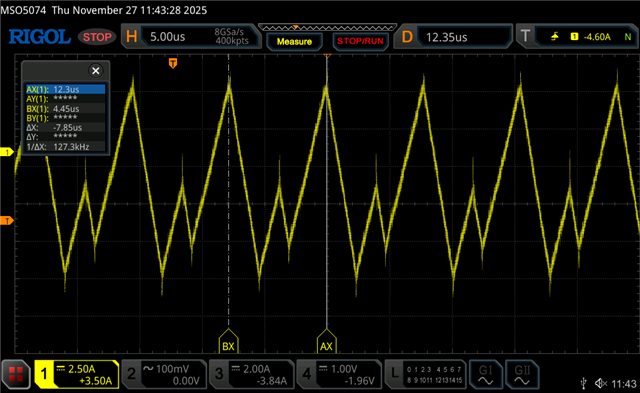

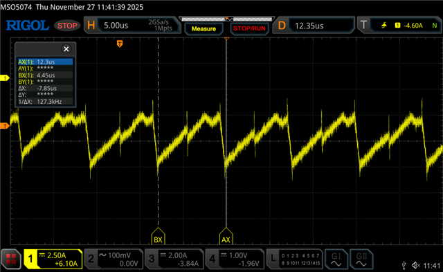

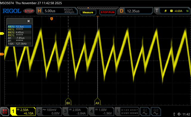

    我使用 Rogowski 电流传感器测量了电感器电流 (PEM Cwtum/6/b、最大 5mV/A 1200A)、这是我手头的工作、因此分辨率可能不是最佳的。
    VBAT 为 50V。 以下是 Vout 5、9、15 和 20V 的电流波形:
    Franco。
    您好 Franco、
    此电感器电流波形看起来并不符合预期。 您是否还能将其与 SW1 和 SW2 波形配对? 如果这是 USB 负载、则输出电流约为 3A、对吗?
    您是否有除电路板上的 MOSFET 之外的任何 MOSFET? 我认为选择是可以的、但有时 MOSFET 选择会导致电感器检测失败。 可能值得尝试将它们换掉。

    我将所有四个 MOSFET 替换为 SIR880BDP、同时保持相同的电感器。 纹波消失了、这甚至解决了我们在电池充电过程中遇到的问题。
    您能否告诉我、除了输出电容之外、未来设计使用 BQ25756 时是否还需要考虑任何其他规格? 我们选择 BSC034N10 是因为它具有低 RDSon 和高 VDS 额定值。
    感谢您的帮助!
    Franco
    您好 Franco、
    [引用 userid=“677068" url="“ url="~“~/support/power-management-group/power-management/f/power-management-forum/1590392/bq25756-high-output-voltage-swing-when-vbat-35-v/6139497 ]我将所有四个 MOSFET 替换为 SIR880BDP、同时保持相同的电感器。 纹波消失了、这甚至解决了我们在电池充电过程中遇到的问题。
    我很高兴听到这个消息! 此器件上的大多数奇数行为都来自 L/DCR 检测、这可能会受到开关网络的器件限制和特性的显著影响。
    您能否告诉我、除了输出电容之外、未来设计采用 BQ25756 时、我们是否还应考虑任何其他规格? 我们 之所以选择 BSC034N10、是因为它具有低 RDSon 和高 VDS 额定值。
    L/DCR 检测的主要规格是 1.26uH/m Ω 的限制、但开关节点上的电容也会引起问题。 数据表的应用部分提供了一些有关功率 MOSFET 选择的信息:

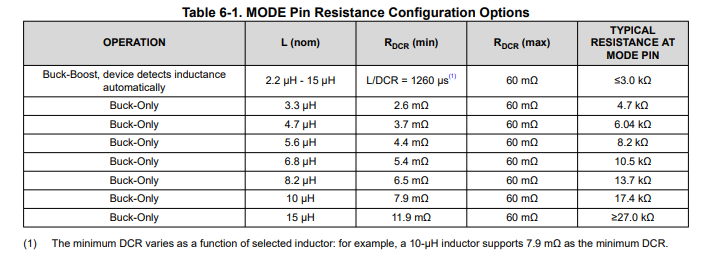

      IC 首先执行电感器检测。 在启动时会通过电感器发送一系列电流脉冲、以确定系统的时间常数。 此外、假设电感器的 DCR 约为 11mΩ、系统将上电。 当转换器输出电流超过约 1.9A 时、将重新评估此假设。 此重新评估缓慢进行、每 3.5ms 进行一次小幅更改。 时间常数计算是在正向模式下从输入电源完成、在反向模式下从输出侧完成、具体取决于启动的方式。 时间常数计算在每次上电时进行一次、而 DCR 调整始终在运行。
    时间常数的限制使得 L/DCR 必须小于 1.26uH/mOhm。 BQ25758 数据表中有一个表格列出了此情况:
    BQ25756 上不存在 MODE 引脚、因此 BQ25756 数据表中不会清除此信息。
