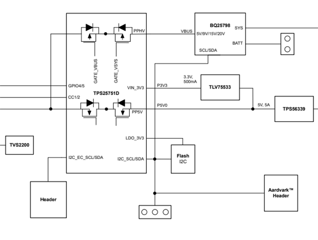

我正在处理生成 20V/3A USB-USB PD 的.bin 配置文件 使用了 USBCPD 应用程序自定义工具
我的硬件设置包括:
  • TIDA-050047 模块
  • FT4232H 模块
  • FT42222EV 模块
我尝试了两种不同的方法、但在这两种情况下、USBCPD 工具都无法检测到器件。

    您好:
    如何恢复 FT4232H 的原始 PID (0x6011)?
    这不是 TI 产品。  请通过 https://ftdichip.com/联系相应的支持人员
    ]使用 USBCPD 应用程序自定义工具对 TIDA-050047 进行编程时、正式支持哪个 FTDI 接口?
    没有 FTDI 支持。  您可以直接从 Aardvark 接头写入 EEPROM、但没有这方面的指导。
    [引述 userid=“617272" url="“ url="~“~/support/power-management-group/power-management/f/power-management-forum/1593954/tida-050047-issues-using-ft4232h-ft4222h-with-usbcpd-application-customization-tool-for-tida-050047-device-not-detected-pid-recovery-help 生成 PD 20V/3A 的 USB-USB 配置 (.bin) 的正确和建议过程是什么 适用于 TPS25750/TIDA-050047?
    生成 bin 文件的步骤可在第 9-14 页中找到。  如何将二进制文件编程到 EEPROM 由用户自行决定。  使用 TPS25751EVM、您可以将 EVM 的 I2Ct 连接到 USB2ANY 连接器 J3 上的 I2C1 引脚。  使用 Total Phase Aardvark 时、可以连接到 Aardvark 接头。

    您好、Chris、
    是否可以使用 USBCPD 应用程序自定义工具使用  Aardvark 连接器将.bin 文件传输到 TIDA-050047? 如果是、它会在我连接到主机时检测为 COM 端口吗?
    除 Aardvark 连接器外、您建议使用哪种连接器将 bin 文件刷写到 TIDA-050047 EEPROM 中?
    您好:
    我是否可以使用 USBCPD 应用程序自定义工具将.bin 文件传输到  TIDA-050047 并使用 Aardvark 连接器?
    是的。
    如果是、它将在我连接到主机时检测为 COM 端口?
    编号  它将显示为 USB 控制器。    问题:TPS65987DDJ:将 Aardvark 连接到 TPS6598x 应用程序自定义工具失败
    其次是 Aardvark 连接器、建议使用哪种连接器将 bin 文件刷写到 TIDA-050047 EEPROM 中?
    我知道如何对板载 EEPROM 进行编程的唯一其他方式是使用 TPS25751EVM 并连接到 USB2ANY 接头、如上所述。
    Chris
