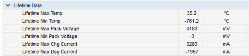

  我们的客户发现 bq27541 V200 寿命数据存在问题、我们观察到在日志中、电池电量计温度远低于绝对零温度、而电路板温度保持在正常范围内。
  您能否告知此类问题的可能原因是什么?

    IC 是否表现出任何其他行为? 这似乎很奇怪、我想知道器件在某个时候是否超出规格以表现出此行为。 另一种可能是热敏电阻连接不良、导致电流读数不正确。

      除了异常寿命数据外、我们没有发现任何其他问题。
      热敏电阻是 SMT 器件、因此应该不会出现连接问题。
       我们的客户仅在质量控制过程中将电池包与主机器件连接、其主机器件会因温度超出范围而发出警报。

       我在论坛中搜索并发现了一个包含异常生命周期数据的主题。
         BQ27Z746:异常寿命数据 — 电源管理论坛-电源管理 — TI E2E 支持论坛
        主题最后得出的结论是:不过、一名 FW 工程师告诉我、器件可能发生闪存损坏。 可能已将不正确的值写入那些可能出现这种情况的寄存器。
       尽管这是一个不同的电量监测计 IC、但这可能也是我们出现这个问题的原因吗?
        在我们的生产过程中、我们使用 EV2300 + bq 评估软件对 IC 进行编程、编程是否可能导致寿命最低温度问题? TI 软件+ EV2300 如何在编程正确后确保设置?

    如果 TS 引脚上存在开路、这可能会导致电量监测计报告温度的最大负值。
    将图像编程到电量计时、有一系列校验和字节必须与发送的数据和命令相对应、如果这不匹配、则数据不会写入电量计。 之后有一个读取比较块从刚刚写入的寄存器中读取数据并按预期进行检查、如果写入失败、则读取比较将失败、bqStudio 将在失败的线路处停止编程并发送错误消息。

      我建议、 热敏电阻是 SMT 器件、我们检查了焊接质量、这里没有问题。
