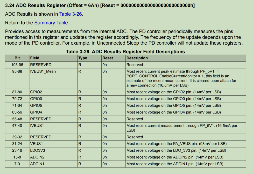

尊敬的 TI 专家:
对于在我的应用中作为 DRP 的 TPS25751D、SNK/SRC 电源路径是 PPHV (PP3)、我尝试通过 0x6A ADC 结果寄存器读取 VBUS 并通过电流 I_VBUS、该寄存器定义了用于读取 VBUS 和 I_VBUS 的寄存器、但只有 VBUS 可用、I_VBUS 始终为 0。
仔细检查 TRM 后、我发现 0x6A 寄存器中的 I_VBUS 被定义为“通过 PP_5V1 进行电流测量“。 这是旧版本说明吗? 在 TPS25751D 中、没有 PP5V1 引脚、仅具有 PP5V 引脚。
还有一个指定的寄存器用于在 PPHV(PP3 源电源路径)上存储 I_VBUS 电流测量值。
此致。
    您好、Zong、
    感谢您联系我们!

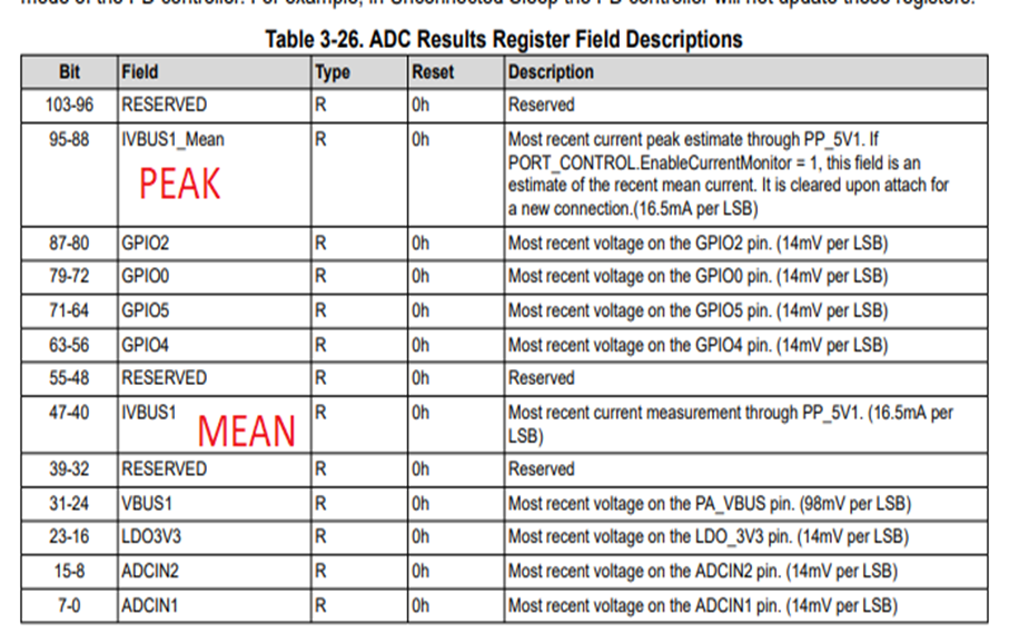

    我知道您预计 PP5V 上的电流值不是 0A。    当 PD 通过该路径提供 5V 电压时、此值适用。 该 寄存器不通过 PPHV 报告当前读数。
    另请注意以下此更改达到 IVBUS 定义:
    仔细检查 TRM 后、我发现 0x6A 寄存器中的 I_VBUS 定义为“通过 PP_5V1 进行电流测量“。 这是旧版本说明吗? 在 TPS25751D 中、没有 PP5V1 引脚、仅具有 PP5V 引脚。
    I_VBUS 的电流测量读数通过 内部 5V 电源路径 (PP5V)、 当 PD 通过该路径提供 5V 电压时适用。 感谢您提请我们注意这一点。 我将通知我们的文档团队更新 I_VBUS 路径的 PP5V 命名。
