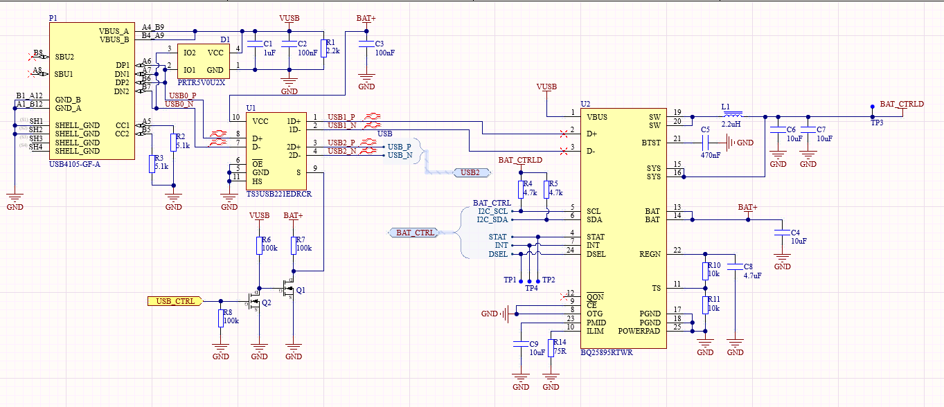

我正在为我的应用使用 BQ25895、我似乎无法让充电正常工作。 使用 VBUS 时的充电电流:5V 电源围绕 15mA。 VBAT 和 VSYS 使用 18650 锂离子电池时为 3.9V。
VREGN 约为 2.65V、ILIM 引脚上的电压约为 3mV、因此电流检测不到、我只是不知道为什么如此低。 来自 输出的每个负载当前已断开。 我转储所有寄存器:

我已经仔细阅读了清单、我认为我没有遗漏任何必要的内容。 请查找所附架构的相关部分。 请注意、当前未放置 U1、因此 D+和 D-引脚保持悬空。 bq25895.png

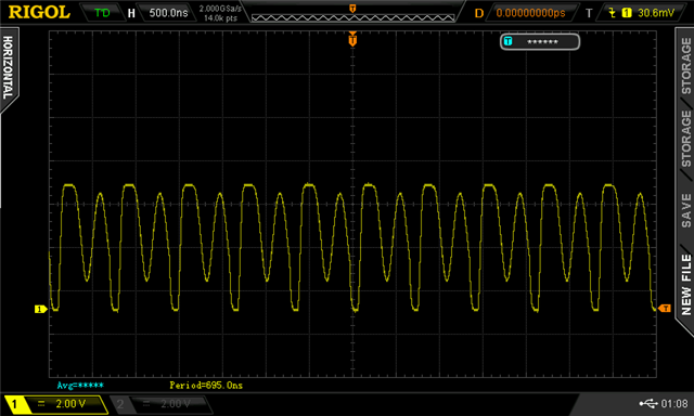

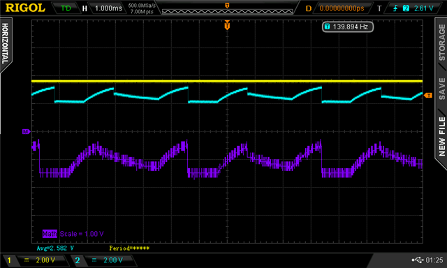

    1.您是使用真实电池还是使用电池模拟器进行测试?
    2.对于  REG12=00 的 VUSB = 5V 情况、您能否在示波器上监控 VBAT、IBAT、VSYS 和 VSW、看看它们是否正常?

    VSW:请参阅随附的图片。 Vavg = 3.44V、Vpp = 6V、f = 1.45MHz
    IBAT:请参阅随附的图片。 紫色是 100 欧姆电阻两端的压降。 类似锯齿的波形具有 200Hz 至 400Hz 的频率。 Iavg = 11mA、ipp = 15mA。
    您好:
    您分享的原理图是否最新、您正在测试的电路板是否反映了这些连接?
    在您的原理图中、BTST 电容器太大、它连接到 GND、而不是 SW。 这将导致器件无法正常开关、因为无法驱动高侧 MOSFET 栅极。
    Wyatt Keller
    这是它,感谢你的帮助!
