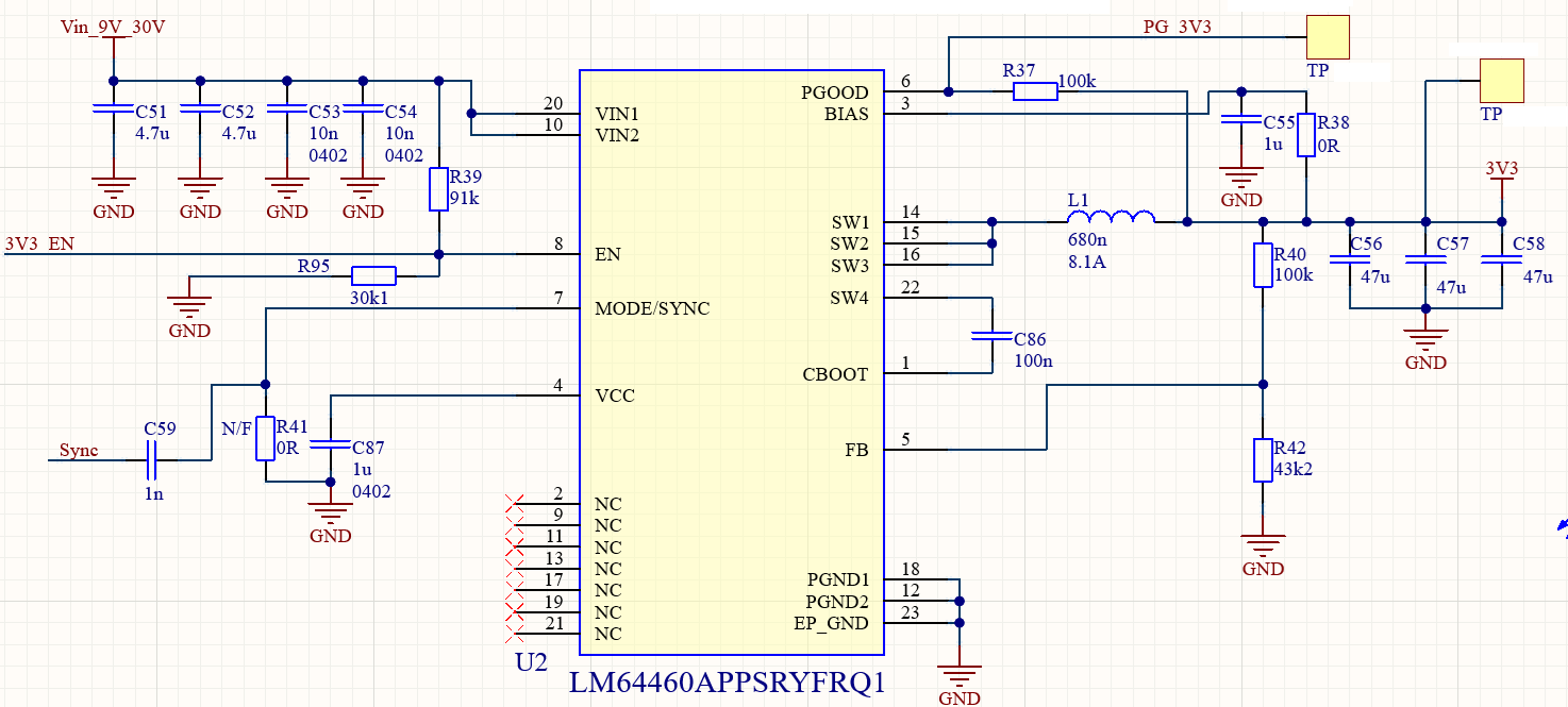

 我在其中一个 PCBA 上观察到一个问题、其中 LM64460APPSRYFRQ1 的输入和输出显示与 GND 短路。 还有其他具有相同电路工作正常的 PCBA。 原理图如下所示
您能提出什么可能是问题、任何反馈都将有帮助吗?

    您可以尝试在这个 IC 和 EVM 之间进行 ABA 交换吗? 这将帮助我们确定它是应用问题还是特定 IC 问题。

    有一件事是、我使用 2MHz 的外部同步时钟、该时钟是 1nF 电容器的输入、您是否认为该电容器不应该存在、因为它添加了直流失调电压、数据表表明 Mode/Sync 必须具有确定的状态。
    我添加了此电容器是因为 TI 电源网络工作台设计人员为外部同步时钟添加了该电容器。
    您能对此进行研究吗?
    我期待收到您的答复。
    Mohsin

    我不认为建议将电容器用于此设计、但我也不希望因此而出现短路。
    您可以尝试移除该电容器、查看短路是否会出现问题。 在任何情况下、ABA 交换都将能够向我们显示这是否是问题。
