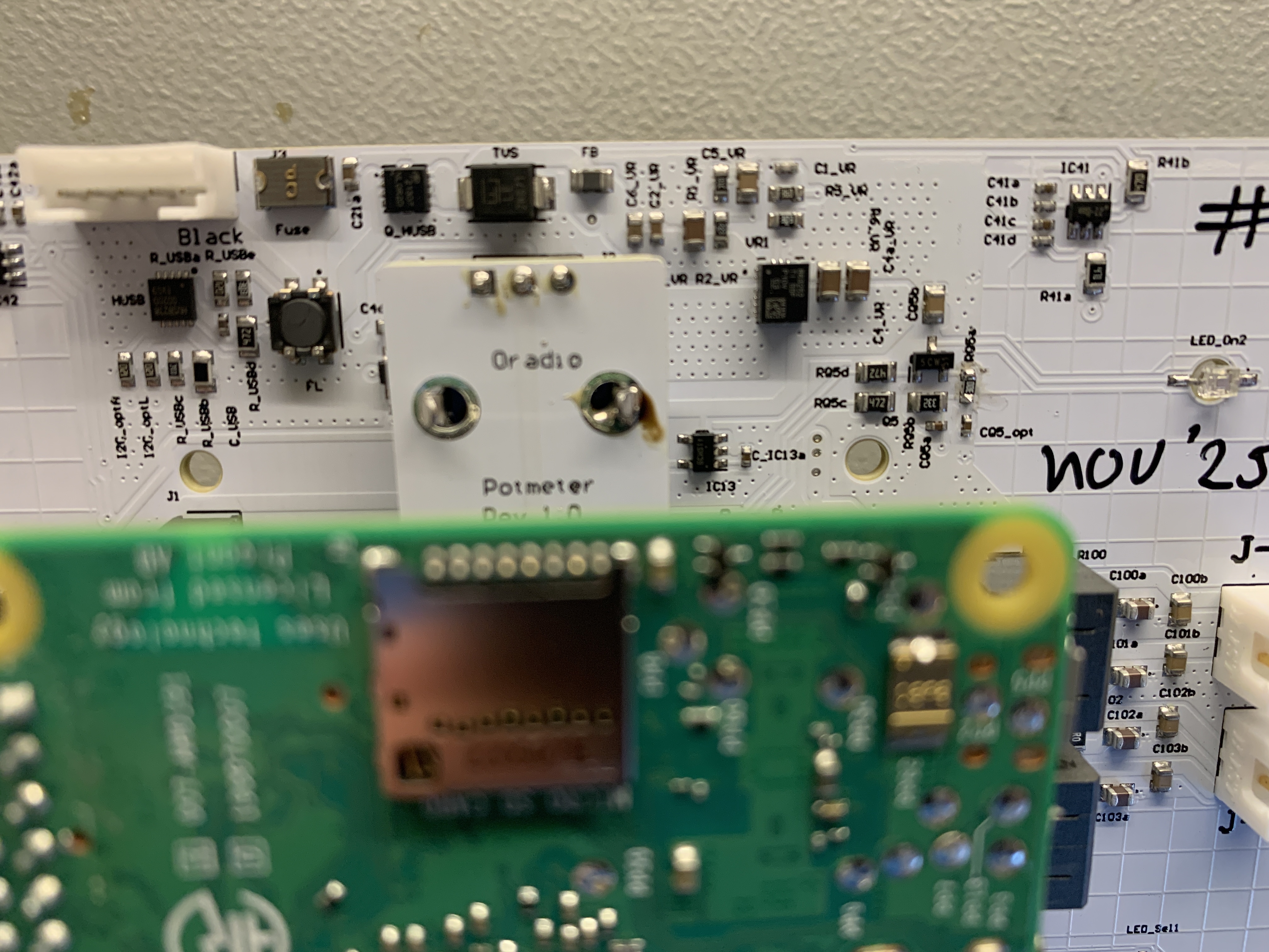

尊敬的 TI 支持/应用团队:
我在具有以下条件的设计中使用 TPSM863252RDXR:
 •输入:9V、来自 USB-C PD 20W 适配器
•输出:为 Raspberry Pi 供电的 5V
•负载:在 9V 时测得的~300mA (5V 时为≈0.5A)
•输入保护(电流设计):
•9V 输入端的 12V TVS 二极管
•输入电容器和布局大致遵循数据表/EVM 指南
在某些情况下、9V 连接/电缆出现故障、并有效地产生短路。 发生此类事件之后、TPSM863252RDXR 会永久损坏(内部短路)。
IMG_5252.JPG我的假设是、当上行线路突然强制设置为 0V 时、模块 VIN 会迅速崩溃、而 5V 电源轨(Raspberry Pi +大容量电容)仍在充电。 这可能会导致从 5V→SW/TPSM→、然后进入外部短路的大反向电流、从而对 VOUT 模块的内部 MOSFET 造成过应力。 我正在考虑与 TPSM 供应线串联的上游链轮。 或者/以及 VCC5-12V(中的 TPSM)和 VCC5V (TPSM OUT) 之间的 schotky(钳位二极管) 是否可以发表评论? 最佳解决方案是什么? 钳位二极管是否足够?

    尊敬的 OLAF:
    您发现了多少个器件?
    Manish
    尊敬的 Manish:
    我测试了 OM3 设备、所有设备都立即损坏。
    当我使用从电源输入到输出(电源输入上的阴极)的钳位二极管时、没关系
    那么、确实需要二极管、但为什么呢?
    OLAF
    您好、Olaf、
    似乎存在布局问题、可能存在漏电流、从而导致器件损坏。
    二极管是防止器件短路的更好方法。
    Manish
    尊敬的 Manish:
    我不理解您对布局问题的评论。 我也在 EVM TI 模块上进行了测试。 同样的问题。 因此、我认为应该在 DE 应用信息中表明建议使用保质二极管。
    还不错
    您好、Olaf、
    我们不建议在输入侧使用任何类型的二极管。
    我附上我们用于 EVM 的原理图。
    在您的电路板中发生泄漏、这可能会导致引脚短路。
    则会由于布线不良而发生泄漏。 因此、您可以使用一个二极管来防止器件发生故障。
