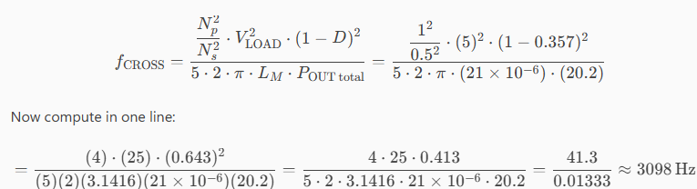

我正在使用 LM5155 设计隔离型反激式转换器。 我的设计符合 Vin=15V、Vout=29V 和 Iout= 0.75。 我使用以下公式计算交叉频率、该频率与使用的 TI 设计 Excel 工作表计算出的值不匹配。

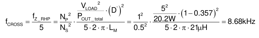

 我重新检查了示例(链接如下)中给出的以下计算、其中交叉频率计算为 8.68kHz、但我的计算仅得到 3.1kHz。 请重新检查方程式中的任何错误或我是否在考虑错误。 下面也提供了我的计算。
如何使用 LM5155 设计隔离型反激式(修订版 A)
请参阅下面的计算:
3098Hz≈3.1kHz。
注意
ARCHIN N BABU
    尊敬的 Archin:
    感谢您的联系。
    您完全正确、应用手册中有一个错误。 结果是正确的、但 RHPZ 的公式不是:
    我需要注意的是、应用手册中的错误已修复。
    Moritz

    那么、下面的等式是否正确?
    使用上述公式、可以得到值为 2.194kHz。 (不是 8.168kHz。
    或者我也应该考虑 (Np/Ns)^2。 考虑到这一点、我得到的 fc 为 8.773kHz。
    ARCHIN N BABU
    尊敬的 Archin:
    Ls 是次级电感、因此在本例中为 5.25uH。
    8.77k 正确。
    Moritz
