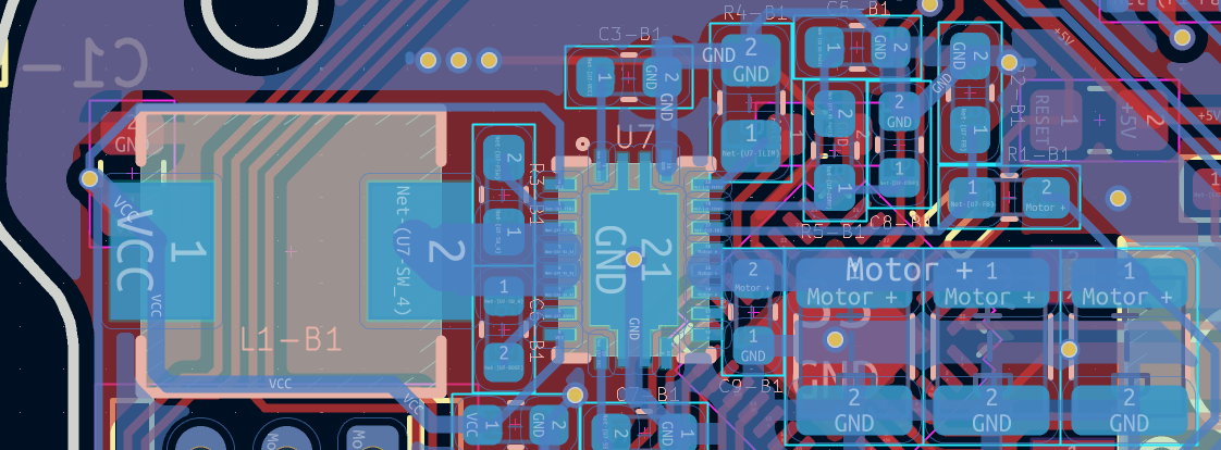

大家好、我对 PCB 设计很陌生、因此我对 Booster 器件和布局有一些疑问。 因此、关于上下文、此升压器基于数据表中的 9V/3A 示例、用于为风扇电机负载供电。 Vin 连接到整个 PCB 上的主 VCC、约为 3.7V 至 4.4V(电池至电池+充电器 3.7V,因此电压范围为)。 通过此 VCC、我使用了基于 tps61088 的外部 9V 升压板、它运行良好(底部的第一张图片)、为具有大约 4.5V-5V 和 0.7A-0.8A 测量输出电压和风扇电流的风扇电机负载供电、但是我之前的电路板由于布局非常差(到处都丢了器件)和错误的原理图设计、电路板无法正常工作、因此我重新创建了一个新的设计示例以及其他论坛和更多类似的数据表示例。 但请注意、在 Tps61088 9V 输出 PGND 后面有一个 ATmega328 (Arduino IC) 芯片共享同一个 GND。 由于空间限制、这是其正面和背面的最佳布局。 因此、任何人都能帮助我回顾其他可以改进的因素、以便电路升压正常工作吗? 附加的第一个图像是在线外部电路板 I 板(按预期工作并为风扇供电)
第二个图像是整个 Booster 布局(位于 PCB 的底部)
第 3 幅图像是原理图(其主要根据数据表值复制而来)
第 4 个是 PCB 顶部和底部覆盖层的图像、顶部(红色)具有 ATmega328(Arduino 芯片)与 tps61088 的 PGND 共享同一个 GND。
请告诉我您需要什么其他信息、如果需要更多详细信息、我更愿意通过私人电子邮件发送、但如果您对它感到满意、请告诉我。
    尊敬的 Tommy:
    原理图看起来没有问题。
    我们建议对电源焊盘(例如输出电容器的 PGND)使用直接连接而不是交叉连接。 此外、我注意到 Motor+迹线的宽度似乎很小、建议用粗体显示迹线。
    我还发现 MCU IC 直接放置在输出电容器下方、我认为这不是合适的放置、因为 我担心开关电源的高频噪声可能会通过寄生电容器耦合到 MCU、这可能会影响 MCU 运行、因此请勿按原样放置、也不建议放置。
