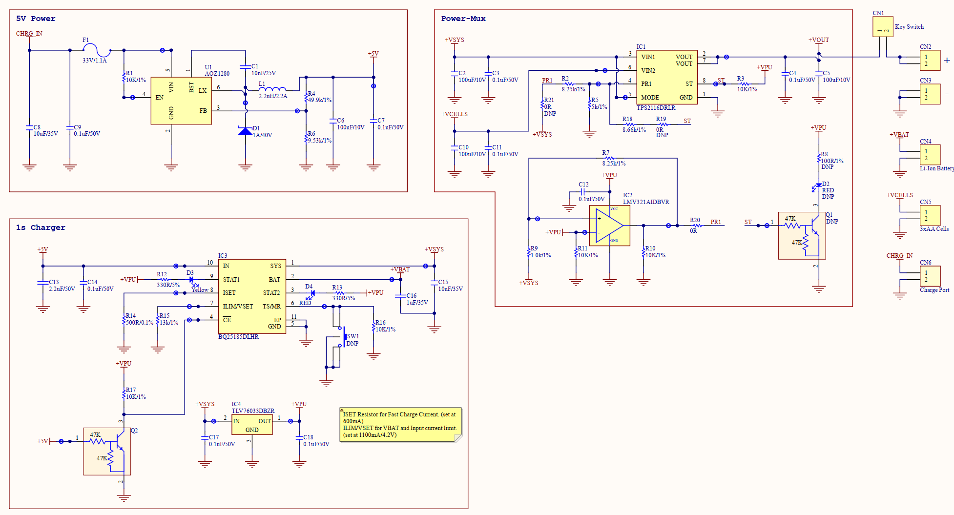

下面是我的完整原理图:
此电路板设计为使用 1S LiPo 作为主电源来为前面的负载电路供电。 当电池电量耗尽或不可用时、它应回退到 AA 电池输入、而不中断负载电流、也不会导致连接到负载的器件下电上电。 我们遇到了一个问题、其中一个电路板会导致加载器件实际上重新启动。 当健康 AA 电池作为辅助电源连接时、我们手动断开 LiPo 电池时会发生这种情况。 断开 LiPo 电池电源后、负载器件进行下电上电并开始在 AA 电池上运行、这与我们的预期不同。

    嗨、Hemanth、
    我将分享收到故障电路板时的波形。 同时、您能否查看我的原理图并指出任何潜在问题?

    尊敬的 Ahmed:
    1) 为什么需要放大器,用途是什么?
    2) 为什么在状态引脚和 PR1 引脚之间需要一个电阻器。
    Hemanth.
    嗨、Hemanth、
    您突出显示的电阻器为 DNP、并添加了该电阻器以检查输入电压的迟滞。
    放大器的目的是在 电源多路复用器输出端的 VBAT 和 VCELLS 之间引入迟滞。 其概念是 VBAT 将具有最高优先级、当放电至~3.2V 时、电源多路复用器切换到 VCELLS。 当电池电压达到~3.5V 时、电源多路复用器会将电源切换回 VBAT、而不会对负载造成任何中断。
    这个概念运作顺利。 当 VBAT 断开连接时、切换会发生而不会中断。
    当 VBAT 断开时、我仅在一个电路板上遇到问题;尽管系统中存在 VCELLS、但在进行电路板下电上电后仍会出现问题。
    Ahmed

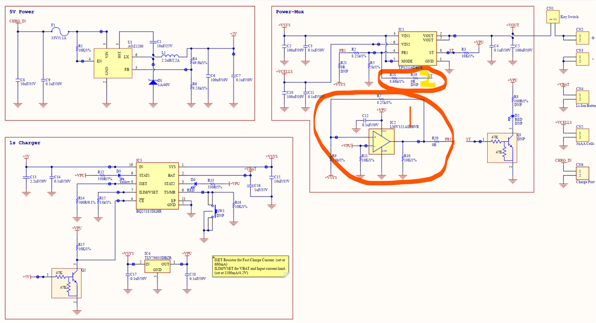

    尊敬的 Ahmed:
    谁决定 PR1 电压是其电阻分压器输出或放大器输出、以及放大器的典型输出和输入电压是多少、最好从各个角度了解该器件在所有这些条件下的工作原理以进行调试。
    Hemanth.
    嗨、Hemanth、
    如前所述、放大器实际上是一个具有迟滞功能的比较器。 分压器放置在比较器的输出端、从而允许在 PR1 引脚上提供实际电压电平、而不是 3V3 或 0V。
    Ahmed
    尊敬的 Ahmed:
    1) 那些 PR1 和+VSYS 是否在那里短接?
    2)+VSYS 连接到 R9 是否需要? 询问只是信息。
    Hemanth.
    嗨、Hemanth、
    1)。 电阻器 R21 为 DNP、这意味着 PR1 和 VSYS 未短接。
    2)。  常规偏置。
    Ahmed
    尊敬的 Ahmed:
    感谢您回答我的问题、最后一个问题:您能给我发送具有迟滞的手动绘制波形的比较器吗、我只想看看这些、原理图方面的一切看起来都很好没有问题。
    Hemanth.
    嗨、Hemanth、
    我没有手动绘制的波形。 我在 Proteus 中对比较器电路进行了仿真并获得了所需的结果。
    Ahmed
