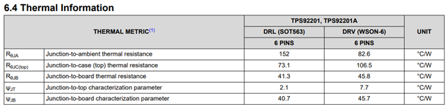

请提供 TPS92201 的 TC 参数。
    您好 Allen
    请查看热性能信息表 6.4
    谢谢、此致。

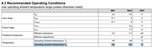

    尊敬的 GUI:
    我需要 TC MAX 参数、而不是 RJC。
    数据表中未找到 TC max 的信息。
    请帮助提供数据。
    您好 Allen
    TC max 通常未提供、Tj max 可如下所示:
    谢谢、此致。
