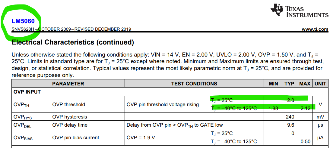

请问 OVP @ Tj=25°C 时的最小值/最大值是多少? 它不会显示在数据表中。
BR、
Gary
    它随时可用、需要从测试团队收集。 为什么不能使用–40C 至 125C 数据?
