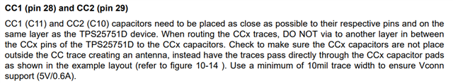

    在您的布局中、如何放置 CCx 电容? 我们强烈建议将 CCx 电容器放置在尽可能靠近 PD 控制器且布线宽度为 6mil 至 10mil 的位置。 数据表中的一些其他建议:

    感谢您的答复。 根据建议、CC 电容器放置在使用 10mil 布线连接的 IC 旁边。
    奇怪的是、为什么 迹线之间不允许有过孔?
    HS
    尊敬的 HS:
    在 TPS25751 CCx 引脚和 CCx 电容器之间添加过孔可能会引入信号完整性问题。 我们强烈建议尝试通过直接连接(无天线)将 CCx 布线+电容器保持在同一层、以便获得出色性能(即眼图测试)。
