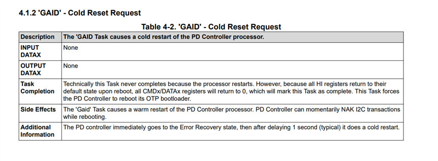

我将 TPS25751 与 EEPROM 配合使用。  我想知道是否有办法强制从 EEPROM 重新加载 TPS25751、或者是否必须降低 3.3V 逻辑电源才能重新加载。   我可以看到、将来可能需要使用 4CC 命令更改 PDO 或其他的一些值。  完成此操作后、我需要从 EEPROM 重新加载器件值。  如果我确实必须降低该电源电压、我是否还需要降低 I2C 线路上用作上拉电阻的 3.3V 电源轨?  谢谢。

    感谢您的快速响应。  因此、假设我只想让 TPS25751 重新加载 EEPROM(即使我没有任何更新也是如此)。  我可以只“使用 GAID 冷复位器件“吗?   谢谢。
    您好、John:
    请查看以下 TRM 中 GAID 命令说明的屏幕截图:
    GAID 命令将 PD 控制器置于冷复位状态、以重新加载 EEPROM 配置。
    谢谢您、
    Katilynn
