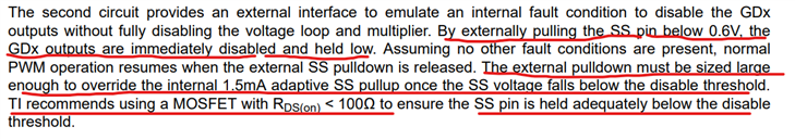

  您能否帮助提供用于交流输入欠压保护功能的基准电路? 谢谢。
    您好、Jon、
    UCC28070A 不支持交流输入欠压保护、但您可以通过这种方法在外部实现。
     为此、您可以使用 TPS3701 窗口电压监控器。
    Pritam
