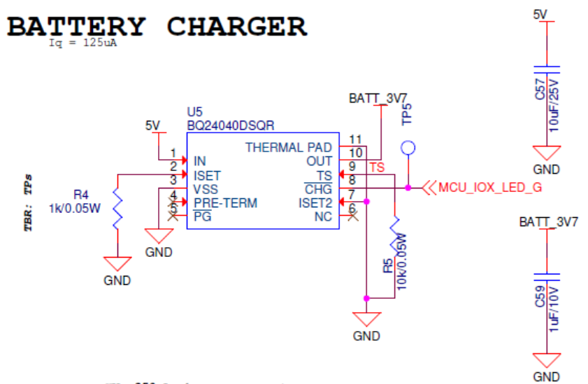

您好、
我使用 BQ24040 为 3.7V 锂聚合物电池 (YJ523450) 充电、并且输入端采用 USB 供电。 我在 BQ24040 的输出端也有系统负载。
在为电芯充电时、我可以看到以下观察结果:
案例 1:BQ24040 为电芯充电、电压为 3.5V
  1. 我的电芯电压为 3.5V、但 CHG 引脚在 3.25V 时持续处于高电平、IC 上的输入电压为 5.1V。 根据 ISET 值、电芯充电电压为 150 –200mA、而不是 540mA。
  2. 已检查 ISET 引脚电阻值是否为 1K Ω。
  3. OUT 引脚电压持续在 3.85 和 4.15V 之间切换。
  4. 电池和充电器之间的连接完全正常(能够读取 PCB 中连接器端子上的电芯电压、并且电芯端子和 PCBA 电芯连接器端子之间存在连续性)

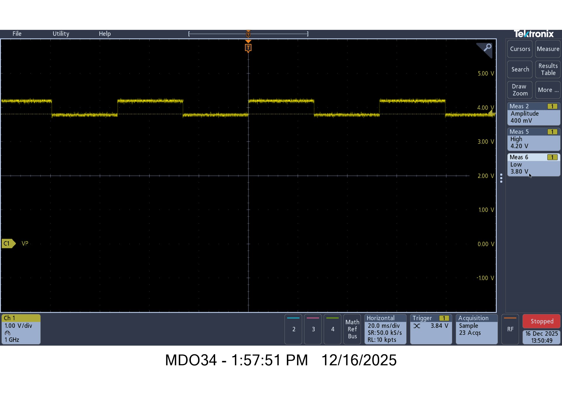

案例 2:在 BQ24040 的输出端设置使用电子负载的 0.5A CC 负载(这种情况下不存在电芯)
   1. CHG 保持高电平、直到负载为 0.54A、当我们高于该值时、CHG 引脚变为低电平。           2.当负载达到 130mA 时、输出切换在 3.8 到 4.2V 之间、之后输出电压保持稳定
我在下面附上了案例 2 的原理图和测试结果。

    您好:
    1.充电电流是否随着电池电压的增加而上升? 请记住、这是一款线性充电器、输入和输出之间的间隔越大、产生的热量越大、通过热调节限制电流的可能性也越大。
    2. 您现在是否在施加载荷? 如果没有电源路径、这会影响充电电流。 对于这种情况和案例 1、您可以尝试移除负载吗?
    Mike Emanuel
    您好、
    电流不会随着电压的增加而上升(我测试过它没有充电 1-2 分钟)
    在第 1 种情况中、我有电池和系统负载(最大 100mA)
    在第 2 种情况中、我有电子负载和系统负载(最大 100mA)
    您是否可以尝试移除当时的任何系统负载、并先验证电池充电的工作情况?
    Mike Emanuel
