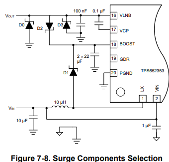

数据表中提到了浪涌元件、并提供了以下详细信息。
我需要知道元件选择是如何完成的、以及元件在浪涌保护方面的工作模式是什么。
例如、如果由于可用性问题、我用 B340A-13-F 替换额定电流为 2A 的 D2 (B240A-13-F)、它将如何影响电路。

    您将使用 3A 器件而不是 2A 器件作为 D2、我没有看到任何问题。
